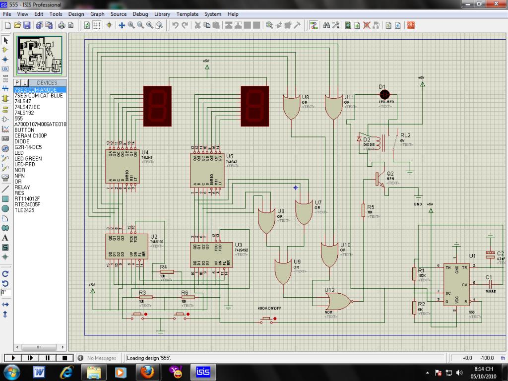

mở rộng mạch đếm 0 - 99 dùng ic 74ls192 + 74ls47
    ông này kem wa
    ai lai cho xung nhu the kg
      ak cho minh hoi nguyen ly hoạt dong cua con ic 4013 nhe
        cai nay dat gia tri bao nhieu cung dc
        swich 3 dunh nhu cong tac on /off
        nhung minh ko reset dc gia tri 00 thi dung im ....ve 00 no load lai 99
        can cac ban giup do

                    mình thiết kế mạch đếm từ 0 đến 99 , dùng 74192 và 7447 , đếm thuận đếm ngược đều dc nhưng mà mình muốn chạy từ 1 giá trị bất kì thì chưa bik làm như thế nào . Mình muốn mạch chạy:
                    1 : từ 1 giá trị bất kì ví dụ từ 0 - 25 , 25 - 99 , 25 - 80
                    2 : từ 1 giá trị bất kì rồi chạy ngược lại ví dụ như 20 - 21 - 22 ....79 - 80 - 79 - 78 .....- 21 - 20
                    set các giá trị ở chân D0,D1,D2,D3 theo mã nhị phân thì ở đầu ra nó sẽ ra tương ứng với các số bạn set ở các chân data và cho chân load (PL\) xuống mức thâp) nhưng nếu cho chân này xuống mức thấp thì nó sẽ không đếm nên khi cho nó xuống mức thấp thì ngay lập tức cho nó lên mức cao liền, nhưng làm sao được như vậy thì bạn nghĩ đi nhé (tư duy sẽ nâng cao kiến thức, và giải quết được nhiều việc)
                        Mình không có phần mềm nên không thể giúp bạn làm vẽ lại được, tuy nhiên mình sẽ giải thích cho bạn từng chân 1 củ IC 74192.
                        Từ chân D0-D3 là giá trị đầu vào để bạn đặt.
                        Chân 11 là chân tải về giá trị đặt, ví dụ bạn đặt giá trị của D0-D3 là 0010 thì khi chân 11 hoạt động nó sẽ tải từ giá trị bất kì của 74192 về 2. Sử dụng mấy chân này để đặt giá trị đầu vào bạn nhé.
                        chân 12 và 13 là 2 chân xung xuất hiện khi 74192 tăng đến 9 hoặc lùi về 0, mình có thể lấy 2 xung này để đếm tiến hoặc lùi.... các chân còn lại thì bạn biết rồi.

                          Wên, bạn cần phải sử dụng mấy cổng logic cơ bản để khi đến 80 thì đếm lùi nữa, liên kết đầu ra để làm đầu vào cho mạch bạn nhé, hi hi, mạch này rất là nhẹ nhàng thui.

                            bác nào hướng dẫn em cách mắc chân 11 (PL) với ạ......hic
                            em dang làm cái mạch dếm từ 30 ->0,chân PL ko biết mắc thế nào để chỉ kích 1 xung

                              cái này bạn dùng mạch auto reset là được (trong sách kts có mạch này)

                                tình hình là nó báo mấy cái chân test LED của IC giải mã đấy, lấy con IC giải mã của thư viện khác xem
