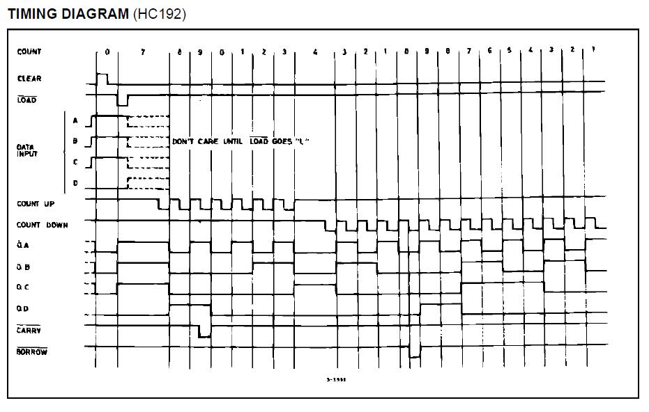

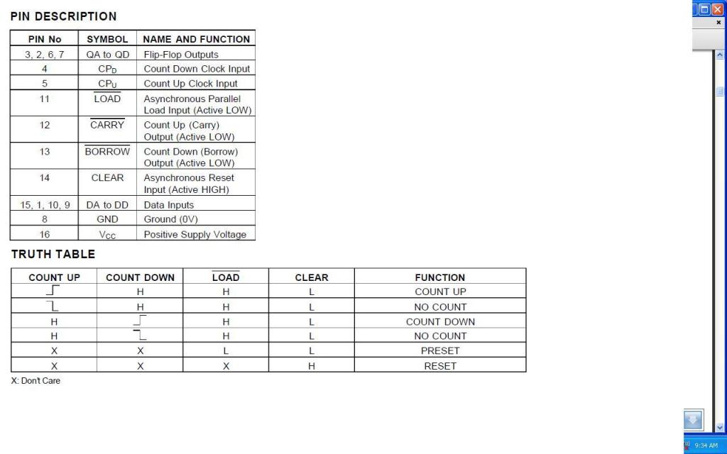

nhưng như ý của bạn thì cứ mỗi 1 ic đếm thì cần 1 bộ cài đặt như vậy thì tốn tiền quáNguyên văn bởi duong_act Xem bài viếtDùng điện trở phân áp, hoặc dùng từ bộ đếm khác, hoặc công tắc để tạo mức logic tương ứng với số đếm ban đầu trên các chân DATA.
chao ban: o day ban khong noi ro la thay cua ban yeu cau dem len va dem xuong nhu the nao , co nghia la tu dong dem len va dem xuong hay la minh phai tac dong dieu khien . o day minh co noi cho ban cach ma tu dong dem len va cach chon dem tu mot so bat ky . truoc tien ban phai co khoi gai dong dung ic55, mot ic 4o17, mot ic 4013 de dinh dia chi , va dung cac transitor se dinh dia chi ma ban muon dem tu so nao truoc, va dua ra 4ic 74ls247 de giai ma ra led 7 doan, de hom nao co thoi gian minh link cho ban so do nha .
ma tai sao ban khong dung ic nho de hon nhieu do
Tốn gì bác. 4 con điện trở là xong thì tốn gì nhỉ. Cùng lắm là 4 cái contac cho 1 con.Nguyên văn bởi dv07gtvt Xem bài viếtnhưng như ý của bạn thì cứ mỗi 1 ic đếm thì cần 1 bộ cài đặt như vậy thì tốn tiền quá

theo như ông thầy hướng dẫn kiếm các con IC đếm
các bạn cho mình hỏi:
+ Có con IC nào vừa đếm lên mà vừa đếm xuống?
+ làm sao để thiết lập được số đếm ban đầu?
+ Nghe ông thầy nói có con IC xài cả hai xung clock để đếm thuận / nghịch
+ Dùng phần mềm gì để mô phỏng ( thầy bắt phải làm thành cái mạch để nộp----phải bảo vệ đề tài --thấy ghê quá)
Tóm lại: bạn nào có ý tưởng hay giúp mình với, cứ mỗi tuần phải nộp báo cáo tiến trình thực hiện mà bây giờ mình chưa có ý tưởng nào hết mong các bạn giúp đỡ
thank you
