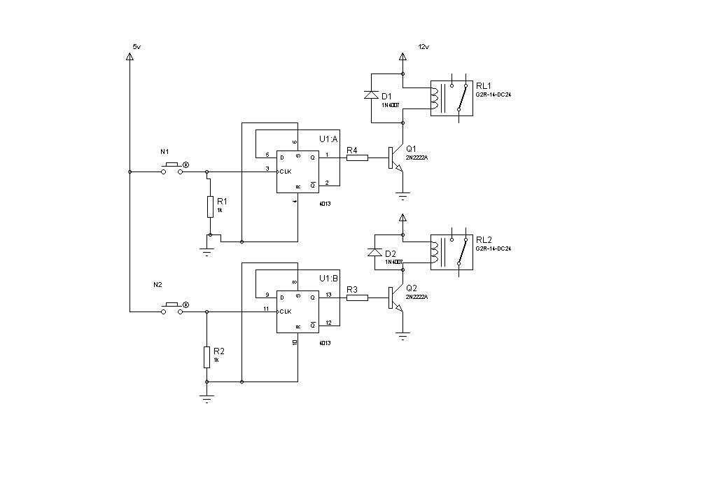

    Em làm một mạch đóng mở Role để đóng mở chuông dùng IC Floplop 4013 ,nhấn một cái thì mở,nhấn một cái nữa thì tắt.sử dụng 2 Fliplop của IC.
    Nhưng khi tắt nguồn rồi bật nguồn lại cho IC thì con Fliplop 2 của IC nó ra mức cao,như vậy làm khi bật công tắt mà chưa nhấn nút nó cũng bật chuông.
    Có bác nào có kinh nghiệm về vấn đề này ko. Xin hướng dẫn cách khắc phục để khi khởi động thì ko bị nhẩy Role khi chưa nhấn nút.

      Bạn phải có mạch Reset khi cấp nguồn giống như mạch reset cho vi điều khiển vậy. Chân reset của 4013 có mức tích cực cao nên bạn mắc một tụ(khoảng 1uF) giữa dương nguồn và chân reset và điện trở(cỡ 4k7) giữa chân reset với GND.

          Em về vẽ nhanh Proteus cái mạch này các bác xem cái nhe.
            Cám ơn anh Automotive, thế mà em tham khảo datasheet và các sơ đồ ứng dụng trên mạng để làm thì nó không có chỗ đó, em theo ý kiến anh sửa lại cái sơ đồ trên một tí như sau.

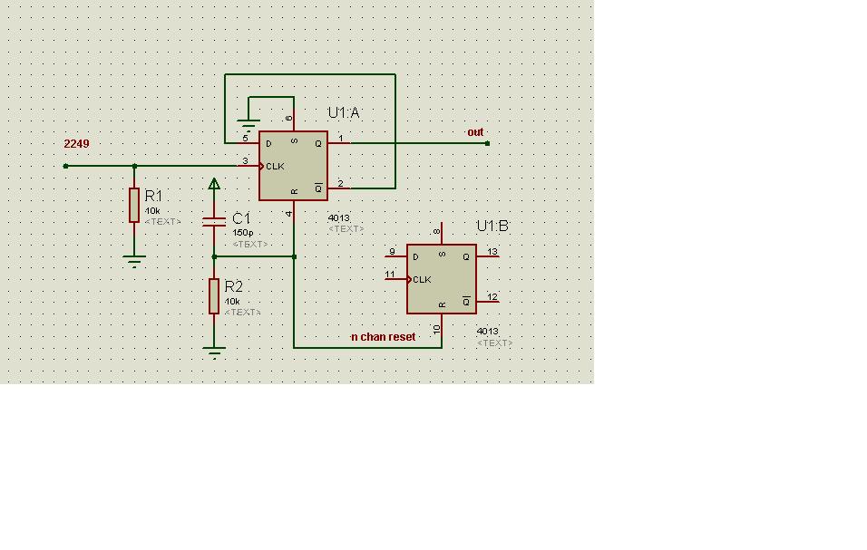

                chân số 4 với chân số 10 ko nối mass mà nối 1 trở 10k xuống mass và 1 tụ 104 lên dương nguồn,đây là mạch reset.

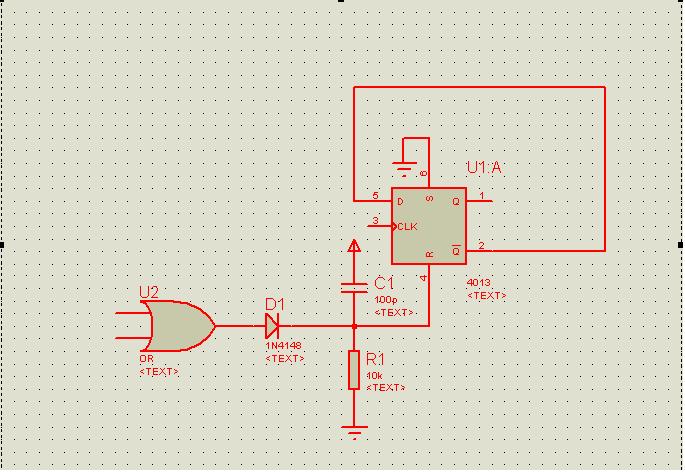

                      bác xem giúp em với
                      em đã thử reset như bác hướng dẫn nhưng không được
                      với mạch này em thì fai làm sao bác

                        sao dùng mấy cổng OR kia,mắc như thế ko reset đc đâu mà còn tốn con IC nữa,như thế này nhé.Con tụ là 104 mình lấy LK ra chưa sửa lại nhé,sorry đang gấp.

                          em dang làm bộ số cho quạt nên phải dùng cổng or như vậy, (trong 3 role số thì 1 một role bat ky được phép chạy) cấp nguồn là 4 role đóng luôn, thế mới ác

                            thử cái này xem:
                            P/S:do bạn dùng chân reset để làm mạch khống chế các số khác nên mỗi chân reset bạn mắc một tụ và trở như thế,tụ là 104,trở 10k.

                              em nghĩ là chân 5 vào 2 thì khi nhận xung thì flip chỉ lật trạng thối nhỉ
