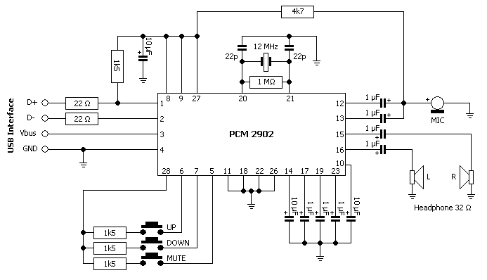

hiiiiiii hôm trước mình thấy bọn họ bán cái máy nghe nhạc bằng usb trông nhỏ xinh xinh hay đáo để mình rất muốn biết sơ đồ nguyên lý của nó ra sao .
ai có làm ơn send cho mình với. thank's
Cũng chẳng khó đâu, sơ đồ gồm 1 con Mp3 decoder và 1 con đọc dữ liệu trong mp3. cậu lên mạng tìm cái project sử dụng các dòng VS1001K, VS1003K kết hợp với 1 con PIC USB như 16F4550 là có thể làm đc, Còn thường mấy thằng trung quốc nó có 1 con giải mã riêng,minh không nhớ con đó là con gì nhưng bọn trung quốc toàn tự chế lấy thôi
