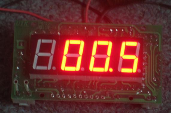

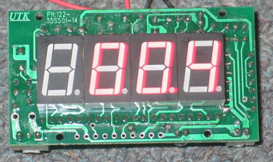

đây là mạch đo nhiệt độ. nếu muốn đo diện áp thì bỏ con LM35 ra. chú ý con diode phải dùng đúng con 5819 ở phần tạo nguồn đối xứngNguyên văn bởi dientu_so Xem bài viếtbác có makch ko post luôn cho em với. thanks!Attached FilesNever forget who you are!
đây là ảnh mạch đã chạy thực tế
