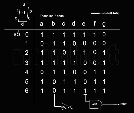

    làm sao để khống chế đếm lên thế ai làm rùi chỉ em với..vd đếm từ 0-60 xog reset
    vào trang web của anh minhdt phần làm đồng hồ có cái mục download,bạn down về,anh ấy dùng con này làm đồng hồ số á.
    máy của mình ko hiểu sao ko vào đc trang đó nửa,cao thủ nào biết mách nước dùm,thank.
    về nguyên lý reset thì bác ấy dùng cổng AND kết hợp thêm NOT hay gì đó để AND các bit 1 từ đầu ra để reset.
      Bạn dùng cổng and và not để tổng hợp đầu ra của 40110 (tổng hợp trạng thái của số 60) sau đó đưa về reset chính nó. Bạn có thể tham khảo cái này :Sheet1.pdf
      Các phần khác của mạch thì bạn tự bổ xung nhé.

            đay la reset 60 phút. Click image for larger version

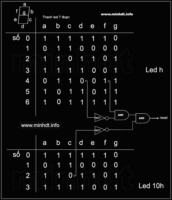

            còn đây là reset 24h Click image for larger version

            góp ý với bạn là làm đồng hồ ic số này phải dùng nguồn backup. nên dùng pin đt nokia chính hãng nếu ko 1 tuần là hỏng pin. về xung 1hz thì ko nên chia tần số từ 32khz mà lấy luôn con ic trong cái đồng hồ treo tường.chạy rất chuẩn
