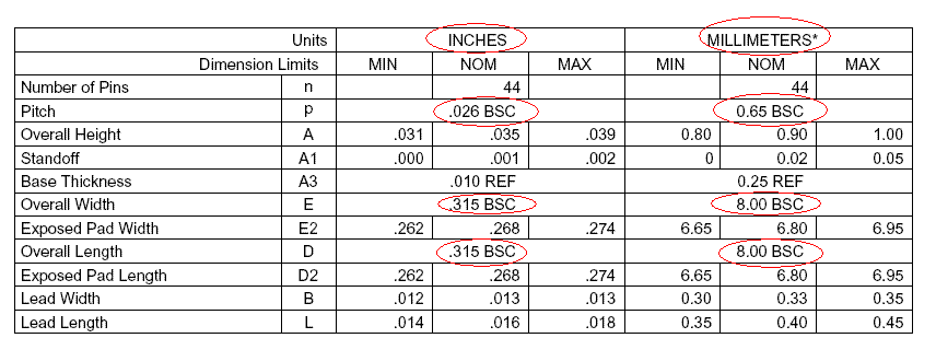

Các bác cho em hỏi chút, em thấy trong datasheet của microchip có đơn vị BSC nghĩa là sao nhỉ, đây là đơn vị đo chiều dài, search mà không ra!
Đơn vị BSC là đơn vị gì nhỉ!

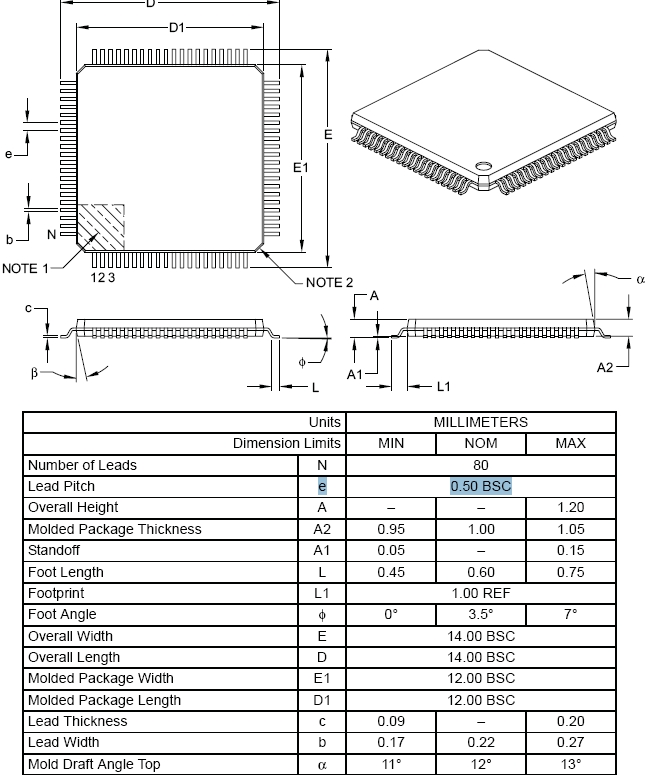

Có thể là Basic Spacing between Centers, bạn xem có đúng không.Nguyên văn bởi natra2k2 Xem bài viếtCác bác cho em hỏi chút, em thấy trong datasheet của microchip có đơn vị BSC nghĩa là sao nhỉ, đây là đơn vị đo chiều dài, search mà không ra!Imagine all the people

BSC chính xác là Basic Spacing between Centers như bác toy nói, nó được sử dụng để chỉ khoảng cách giữa các chân linh kiện, người ta thêm từ BSC vào có nghĩa rằng đó là khoảng cách giữa tâm của 2 chân linh kiện chứ ko phải là khoảng không gian trống giữa chúng. Đơn vị được tính theo cột tương ứng trong bảng (xem hình minh họa)

không có chuyện quy đổi BSC ra đơn vị đo độ dài
, nó đơn giản chỉ là một ghi chú không hơn không kém!
Trong hình của bạn Lead Pitch (e) là khoảng cách giữa 2 chân TQFP bằng 0.50mm (vì trong cột Units tính theo mm) tất nhiên nó sẽ có giá trị khác trong cột Inch.
Không phải 0.50BSC thì bằng 0.50mm!PNLab
more...www.pnlabvn.com
Vậy thì BSC đương nhiên là đại lượng không thứ nguyên, do đó nó không phải là đơn vị đo chiều dài. Nói như sphinx là đúng rồi!Nguyên văn bởi natra2k2 Xem bài viếtTrong cột inch thì nó lại có giá trị khác, đương nhiên, vì 1 inch bằng 2.54cm mà! Nhưng nó vẫn bằng nhau về độ dài!

Như vậy đã rõ rồi, BSC là 1 ghi chú, nghĩa là đo giữa 2 tâm, hoặc giữa 2 trục đối xứng.
Trong ví dụ của bạn natra2k2, thì e = 0.5 BSC có nghĩa là e = 0.5 mm (vì ở trên dòng đầu tiên của bảng có đơn vị mm) với ghi chú là đo từ điểm giữa của các chân IC.
Ví dụ, ta có thể viết : khoảng cách giữa 2 thanh ray của đường sắt là 800 mm BSC (nghĩa là 800mm đo giữa 2 tim của đường ray), khoảng cách Sài gòn - Vùng tàu là 120 km BSC (120 km đo giữa 2 trung tâm của 2 thành phố)....Imagine all the people
