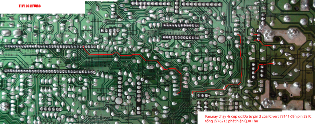

chào ae ,ae cho mình hỏi thăm có ae nào gặp hay biết pan này xin chỉ giáo với ,con LG 21FS4RG này sao mới mở lên vài giây thì trở về tandby ,bấm tandby lên vài giây thì trở lại tandby tiếp ,nhưng nếu bấm tandby rồi bấm phím kênh liên tục vài giây thì máy chạy bắt kênh tivi bình thường xem thoải mái nhưng bấm qua AV thì tắt trở về tandby
ae nào biết xin chỉ giáo dùm xin cảm ơn ae trước nhé
Nguyên văn bởi van.tan72 Xem bài viếtchào ae ,ae cho mình hỏi thăm có ae nào gặp hay biết pan này xin chỉ giáo với ,con LG 21FS4RG này sao mới mở lên vài giây thì trở về tandby ,bấm tandby lên vài giây thì trở lại tandby tiếp ,nhưng nếu bấm tandby rồi bấm phím kênh liên tục vài giây thì máy chạy bắt kênh tivi bình thường xem thoải mái nhưng bấm qua AV thì tắt trở về tandby
