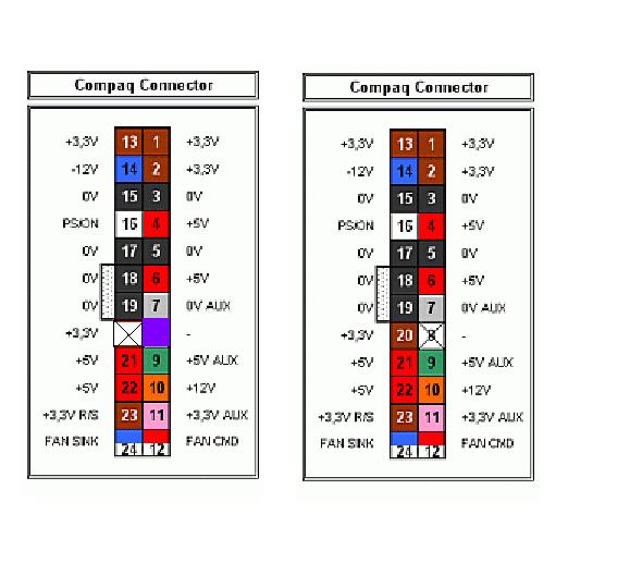

Chào các bạn!Mình có 1 nguồn ATX compaq PDP 110 cũ.Khi cắm mainboard thì nguôn hoạt động bình thường,nhưng khi tháo mainboard ra thì nguồn không hoạt động.Mình đã làm như sau:
Nối dây power on(dây canh lá) với GND nhưng không chạy.
Mình kiểm tra dây STB(dây tím) thì không thấy có điện áp.lâu lâu nhích 1 điện áp rất nhỏ.
Ngoài ra mình lại đo thấy có dây màu hồng có điện áp 3.3V.
Theo các bạn thì mình nên làm thế nào để kich nguồn?
Dây màu hông ở đây làm nhiệm vụ gì?
Nếu không có điện áp ở dây cấp trứoc STB thì tại sao mình cắm vào main thì nguồn vẫn hoạt động bình thường?
cảm ơn 2 bác đã tận tình giúp đỡ.nhưng em vẫn " mất nguồn"
hình bên trái là sơ đồ chân căm nguồn hướng nhìn vào mainboad của em.
Em đã thử treo dây màu trắng xuống mass mà không thấy ji.em thấy cũng đúng vì em đo dây trắng với mass thì không có áp.
trên sơ đồ dây của em em đo được thế này:
-dây canh lá cây(+VOM) với tất cả các dây khác dều có áp.
-dây màu hồng (+VOM) với tất cả các dây dều có áp.
Em đã thử hết rồi mà nguồn vẫn không chịu chạy khi xa rời " mother ".@@
Em mở nguồn ra thì trên board dây màu trắng ghi là STBY 5V.nhưng đo ko thấy có điện áp.trên board bị trét keo nhiều chỗ nên các dây không thấy rõ.
Nguồn em cắm main vẫn chạy ào ào.

Chân 16 với chân âm là dây màu nào với dây nào vậy bạn ?Nguyên văn bởi phamtinh.dt Xem bài viếtchụp cái nguồn của bạn lên xem.cứ chập chân 16 với chân âm là phải khởi động rồi
