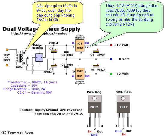

Các anh chị ơi giúp em cái này với!! Em đang làm một bộ nguồn dùng con 78xx và 79xx để tạo một bộ nguồn có giá trị 5v, 6v, 9v mà không biết sơ đồ nguyên lí nó như thế nào. Có anh chị nào giúp em với! em cảm ơn nhiều lắm!!!!
nguồn điện
... bác tham khảo sơ đồ bên dưới... níu cần thì tham khảo thêm Datasheet của nó... vào Google rùi search với từ khóa 7805, 7806 hoặc 7809... Chủ đề có này nhìu trên diễn đàn, bác chịu khó search trước khi hỏi....Nguyên văn bởi hoangnam3.0 Xem bài viếtCác anh chị ơi giúp em cái này với!! Em đang làm một bộ nguồn dùng con 78xx và 79xx để tạo một bộ nguồn có giá trị 5v, 6v, 9v mà không biết sơ đồ nguyên lí nó như thế nào. Có anh chị nào giúp em với! em cảm ơn nhiều lắm!!!!
