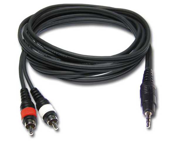

bác không chạm chân xuống đất thì sờ vào có bị giật không? lúc này loa có kết nối với thiết bị nào nữa ko?Nguyên văn bởi smartgoat Xem bài viếtmình mới mua 1 cái loa dùng điện 220V. với 1 dây chuyển sang 3.5 mm như hình:
[ATTACH=CONFIG]39399[/ATTACH]
sau khi cắm vào loa thì lúc mình chạm tay vào đầu 3.5 mình bị điện giật (giật cũng mạnh)
cho mình hỏi khi cắm vào điện thoại hay máy tính mà đầu 3.5 có điện mạnh như vậy thì có ảnh hưởng gì không? Thanks
- Trường hợp loa dùng nguồn xung thì không sao cả, kết nối vô tư.
- Trường hợp loa dùng nguồn biến áp và không kết nối với thiết bị nào khác mà chạm vào bị giật thì đem loa đi bảo hành.
bạn bị giật là do mass của mạch chung mass chống quá dòng của phần AC mà cũng có thể là nó là mas toàn hệ thống có thể có mas AC ( nhưng đã hạn dòng) với mạch thì không sao nhưng với người thì tê tê nó cũng như bạn đi chân đất không mang dép mà chạp vào thùng CPU máy tính vậy nó cũng hơi tê tê
không chạm thì không giật, loa chỉ mới cắm điện, chưa nối với thiết bị nào khác. Nguồn xung là nguồn thế nào vậy bạn? mình không rành những thuật ngữ chuyên môn bên điện tử.Nguyên văn bởi lvhn Xem bài viếtbác không chạm chân xuống đất thì sờ vào có bị giật không? lúc này loa có kết nối với thiết bị nào nữa ko?

bạn bị giật mạnh thì nên đừng cắm vào PC hay đtNguyên văn bởi smartgoat Xem bài viếtmình mới mua 1 cái loa dùng điện 220V. với 1 dây chuyển sang 3.5 mm như hình:
nó sẽ bị giật theo bạn luôn đấy và nó sẽ chết trước bạn đấy.
nếu nó bị giật tê tê như máy tính mà nắm chặt nó hết giật thì bạn mới cắm vào được.
khuyên bạn nên đừng cắm vào. cắm vào là cháy main máy đó.email:
như vậy là phần điện nguồn nhiễm qua rồi đấy. nếu bạn xoay chiều phích cắm lại là bị giật lại. cắm vào cháy máy đó,Nguyên văn bởi smartgoat Xem bài viếtkhông chạm thì không giật, loa chỉ mới cắm điện, chưa nối với thiết bị nào khác. Nguồn xung là nguồn thế nào vậy bạn? mình không rành những thuật ngữ chuyên môn bên điện tử.
p/s: sao bây giờ đụng vào hết giật rồi
(khi chân không chạm đất), tê tê khi chân chạm đấtemail:
mình thử xoay chiều phích cắm rồi nhưng không có bị giật lại.Nguyên văn bởi sang_dientu Xem bài viếtnhư vậy là phần điện nguồn nhiễm qua rồi đấy. nếu bạn xoay chiều phích cắm lại là bị giật lại. cắm vào cháy máy đó,
điện trở người thay đổi và tùy vào vị trí chạm trên người bạn mà bị giật mạnh hay nhẹ (vùng da mềm như bên trong cánh tay, hông... thì bị giật mạnh hơn các vùng da cứng).Nguyên văn bởi smartgoat Xem bài viếtkhông chạm thì không giật, loa chỉ mới cắm điện, chưa nối với thiết bị nào khác. Nguồn xung là nguồn thế nào vậy bạn? mình không rành những thuật ngữ chuyên môn bên điện tử.
Theo em thì loa của bác sử dụng nguồn xung. Kết nối với các thiết bị khác không ảnh hưởng gì, kể cả điện thoại, máy ảnh, v.v..
