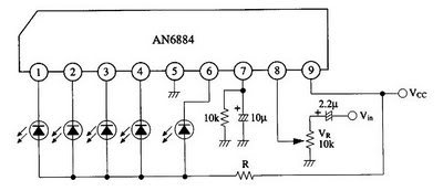

2 mạch này cho 2 hiệu ứng khác nhau. Mạch 3 led kia cho hiệu ứng đẹp hơn mạch 5 led dùng AN6884, mrbaosuper vô mà xem Mạch đèn Led theo tiếng nhạc - YouTube

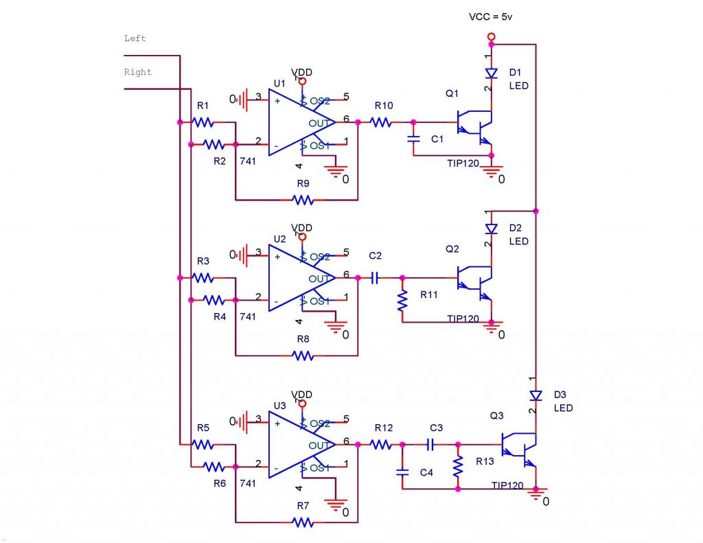

* Nhưng vấn đề là ko biết làm mạch 3 led kia như thế nào, ai biết xin chỉ dùm
có mạch dey mà mình đang ngâm cú chổ chọn linh kiện
chưa biết điện áp
led như thế nào
[ATTACH=CONFIG]40478[/ATTACH]
mọi người cùng nhau tìm hiểu cách làm nào cái này nháy rất đẹp

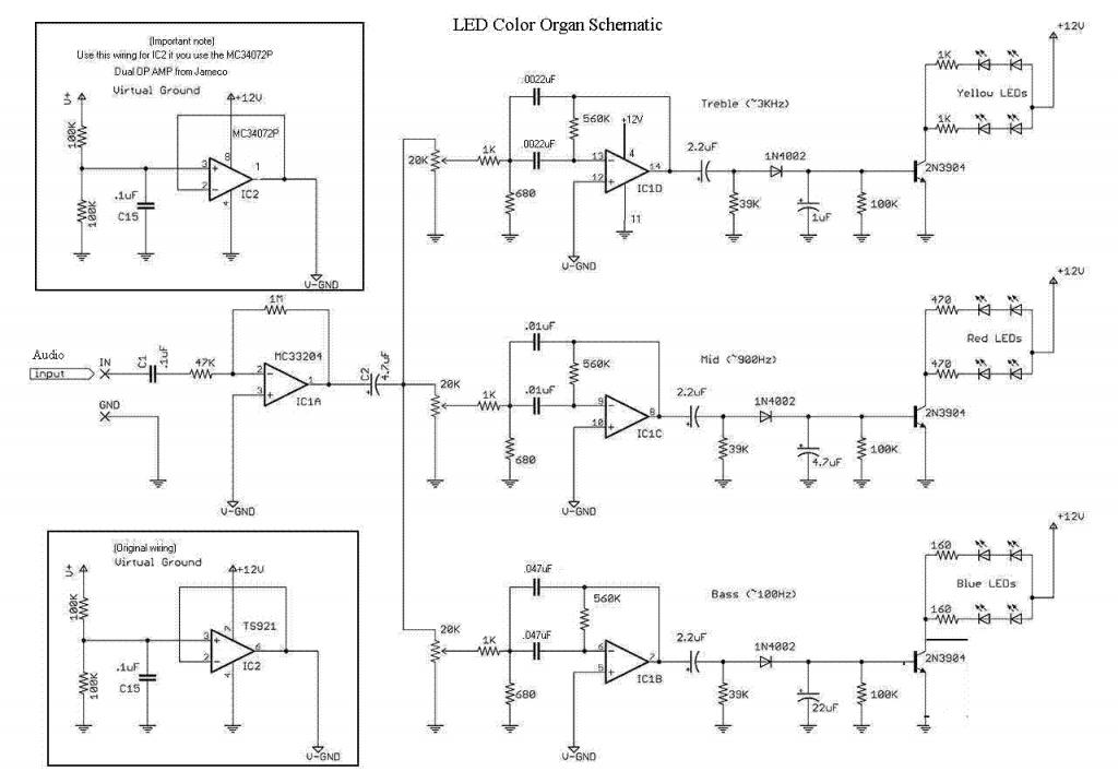

Mạch này là nháy theo tần số (khác biên độ) của tiếng nhạc.
Cổng audio sẽ đi qua op-amp, biến nó thành dạng sóng vuông (hồi tiếp để chống nhiễu). Sau đó lại qua các mạch thông để lọc tần số. LED 1 là thông thấp, sáng khi tần số thấp. LED 2 là thông cao, sáng khi tần số cao. LED 3 là thông dải, sáng khi tần số trong 1 dải xác định (thường đc điều chỉnh ở giữa 2 tần số trên).
Mạch này chắc mắc LED công suất cỡ 1W, mắc LED thường phải có trở hạn dòng, ko thoy bay lun con LED.

Làm cái này mà nháy theo biên độ cũng hay mà bạn. mạch còn đơn giản nữa. Chỉ cần led + TIP31 là ok rồi. Để nhìn cho đẹp thì quan trọng là cái nước tonic đó phản chiếu ánh sáng. Đây là ý kiến riêng của mình.

giúp mình chọn linh kiện với sơ đồ như trên đi
còn nhiều r,c chưa có thông số
còn 2 con tran phía cuối thay = con nào khác dc
điện áp đặt vào mạch trên và led dùng cho mạch này loại nào

Nếu muốn lắp LED siêu sáng thì có thể lắp 4 con LED nối tiếp nhau được chứ bạn. Vcc vẫn là 12V
