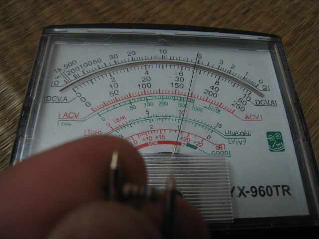

Nguyên văn bởi thuan3112 Xem bài viếtthế tại sao em đo 560k mà để có X10 mà kim đã lên tới gần 50 rồi.50*10=500 ohm.hay con R cua em bị dò
2 là VOM bạn mua có vấn đề.Hảng tung của nó thế.
3 xem lại cách đo và đọc VOM.
Mình thấy bạn đọc con này là 560k
nhưng theo hình và mắt mình thì nó là 560 Ohm thôi mà,có phải nó màu xanh lá,xanh duong,nâu,nhũ vàng ko?ĐT: 0972 20 58 68
