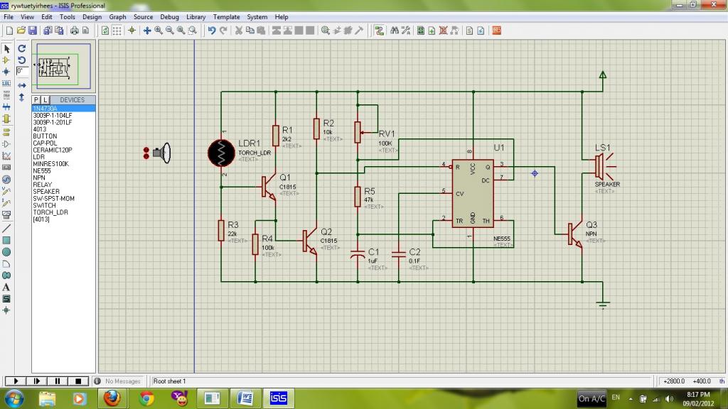

    Các bạn cho mình hỏi: Mình đang làm một mạch chống trộm sử dụng tia lazer, quang trở với NE555. Mạch đã chạy, nhưng mình không thể nào giữ được trạng thái của nó. Tức là mình muốn:
    1. khi tia lazer chiếu vào quang trở thì loa ko kêu.
    2. khi có trộm đi qua, thì chuông kêu.
    3. khi trộm đi qua rồi, có anh sáng chiếu vào quang trở, nhưng loa vẫn kêu cho tới khi ấn nút reset.
    Bước 1 và bước 2 mình làm được rồi,nhưng ko làm được bước 3
    Các bạn cho mình tham khảo ý kiến nhá. Sắp bảo vệ đồ án rồi mà chưa xong. Tks mọi người nhiều nhá

    giá trị tụ-trở của 555 ko đủ nhỏ để tạo tần số nghe đc => ko phải mạch chú thiết kế, cái này nghi là râu ông nọ cắm cằm bà kia đây.
    Tham khảo bài này rồi tự thiết kế lại nhé
    minhdt - chống trộm bằng tia laser

      mạch bạn thiết kế vạy bị sai hơi nhiều rồi
      để cho nó kêu luôn thì bạn thay con bjt Q3 đó thành con SCR là thiristor ấy là nó kêu miết thôi à
      còn nút reset thì bạn mắc song song với con SCR bạn mới thay đó là ok.
      chúc bạn thành công.

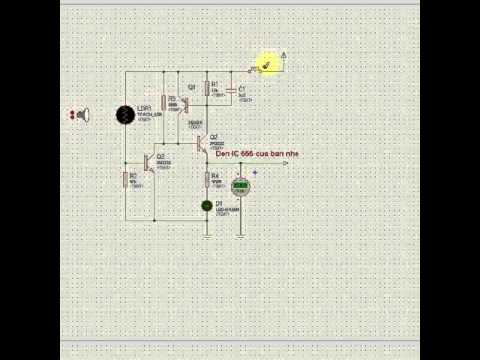

        Cái này thay cho SCR này. Mấy con Tran mình nhặt bừa cho vào nên bạn không cần tìm đúng tên đâu, cứ lấy C1815 và Ạ mà bạn có sẵn là đc.
        Đây là file Proteus:
        Triger.rar

          Hì, tại đây là đồ án đầu tiên của mình, chưa biết j cả, lên mạng tìm rùi lắp ghép linh tinh thôi. Mình cám ơn bạn nhiều nhá. Vậy bạn cho mình hỏi luôn ở chỗ 555 đó mình phải hạ cả VR, R5 và C1 xuống phải không. Tks nhiều.hì hì

                Mạch con 555 bạn lắp như thế là đúng rồi, bây giờ chỉ điều chỉnh làm sao cho nó có âm phát ra mà thôi.

                    lại nói bậy, thay SCR vào Q3 thì nó cũng y như 1 con NPN thôi có gì khác biệt
                      Hì, cảm ơn bạn nhiều, mình đã sửa được chỗ đó rồi.Hôm nay mới đi in chưa lắp thử. Nhưng chắc là sẽ chạy ổn. Cám ơn các bạn nhiều nhá ^^!

                          lắp thêm con tụ chỗ chân 4 , công tắc song song với tụ, tụ càng cao thì còi kêu càng lâu
                          SĐt: 01238004961
                            Flip Flop là xong ngay, nhưng hơi phí nhỉ.
