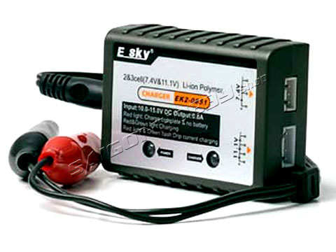

    em có cục pin li ion của tosiba, 10.8V, 3600mAh.
    nhà em có 1 cái inverter 12V ~ 220Vghi là 2000w power
    em muốn hỏi là có thể dùng cái invert đấy sạc cục pin dc ko?
    ý tưởng của em là cho dòng điện 12V đi qua 1 diot trc khi vào pin ạ.
    Ai cho em ý kiến với

      sạc pin thì dùng chỉnh lưu chứ ko có nghịch lưu ( inverter) nhá bạn, search trên google nhiều lắm rồi
        chắc ý bạn đó là dùng cái bộ sạc accu trong cái inverter đó để sạc, theo mình là ko tốt vì pin bạn là ion điện áp đầy là 12.3v mà accu thì điện áp đầy nó lớn hơn đấy, hơn nữa chế độ sạc accu khác pin lion, nên sài sạc chuyên dụng
          thì em đã dùng đi ốt giảm hiẹu điện thế mà?
            di ốt ko ổn cho lắm vì nó sụt áp khác nhau với dòng điện khác nhau nên khó chơi, bạn có thể dùng sạc đa năng của di động sạc cho từng cell hoặc các sạc chuyên dùng như esky , hay b6 turnigy ....

              tức là ý tưởng diode của em ko khả thi ạ?
              còn 2 cái trên mua ở đâu ạ?

                ko khả thi và m cũng chưa thấy ai là gị cả, 2 cái trên qua clbmohinh.com mua nhá, hoặc bên Lan Hưng chuyên bán pin bên chợ nhật tảo đó, có nhiều lắm

                    quên ko nói ngay từ đầu: pin hỏng balance rồi ạ.lý do chính để em mang ra thắp led đó
                      Pin hỏng balance thì hàn balance nha bạn. Bên clbmodify có hướng dẫn đó. Trong phần pin và sạc

                        Tình hình là em tháo cục pin ra rồi. Thấy bên trong có 6 cell nhỏ chia làm 3 cặp, cứ 2 cell đấu // làm 1.
                        Theo tính toán của em thì mỗi cặp có Utb=3,6V, 1200mAh.
                        Em muốn hỏi nếu dùng cục sạc Sony 4,5V, 1000mA thì đấu nối thế nào ạ?

                          dương pin nối dương sạc, âm pin nối âm sạc, sạc 1.5_2 h
                          Khi đầy thì mỗi cục có áp khoảng 4.1V
                            mình nghĩ là không khả thi lắm đâu tốt nhất nên làm mạch sạc rời

                              Thế có sợ hỏng ko ạ? bởi 4,5>4,1 mà.
                              Còn thời gian sạc thì là 1,2 giờ ạ?
