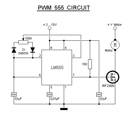

            vậy dùng IC nào cho đỡ tốn vậy các bác
              Giải pháp: điều chế PWM
              Lấy 555 + FET + Volume mắc thành 1 cái mạch phát xung công suất điều chỉnh được để chạy quạt!
              Vừa chỉnh được tốc độ mong muốn vừ đỡ tiêu hao năng lương accu!

                hehe vậy còn gì bằng,bác cho em xin cái sơ đồ đi ạ

                  Tặng bạn.

                    bác ơi 0,1uf có phải là tụ 102 không ạ.còn 0,01uf là tụ gì ạ.2 con diot có thẻ thay bằng 4007 được khong ạ
                      Tụ 0,1uF = tụ 104;
                      Tụ 0,01uF = tụ 103.
                      Diode 1N5818 là Schottky diode, Không nên thế bằng 4007.
                        thay bằng 4148 đi
                          vang cảm ơn các bác rất nhiều để em kiếm LK để ráp thử đã.
