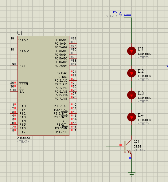

    Tình hình là em muốn làm cái hộp led. Dùng IC 89c51. Với khoảng 1000 led siêu sáng Vàng. Mạch đã chạy ok hết rùi (với 32 led). Nhưng khi đến 500 thì sáng không nổi. Anh em nào biết các mắc xin chỉ giúp, cần gì xin cho em luôn cái tên linh kiện, có sơ đồ mắc nữa thì càng tốt. cảm ơn ae trước .
    (mỗi chân VĐK kéo khoảng 30 led).

      bạn mắc theo mạch này http://2.bp.blogspot.com/-fiv5fzgom6...4/s1600/aa.jpg. 1 chân 30 led thì bạn chia ra rồi mắc // lại.

        Xin bạn chỉ mình dùng trans đệm là như thế nào, và dùng loại nào. mình có dùng thử trans c828 mà chả thấy ăn thua gì. vật vã hai ngày rùi. thank !

            cực B phải có trở nữa chứ nhỉ?
            Dùng c1815 hay C2383 cho khoẻ.

              hj tại thấy bình thường ko dùng trở cũng chạy >.< Còn nếu mắc trở thì Ic/100 = Ib, Rb = Vb/ Ib. >.<

                  Thì mắc như hình bạn trên kia đưa lên đó,bạn xác định chân BCE của tranzito rồi đấu nối như mạch trên.

                    thế thì thử như của bác này xem nhưng mắc // 30led với nhau hết , không mắc nối tiếp 5 led như mạch trên nha . chân B của tran nhớ cho điện trở vào là ok

                      dùng tran thì phải có trở vào chân B chứ bác

                        ko ai mắc như bạn hết,với mạch trên mỗi nhánh tiêu thụ 10mA,có 6 nhánh là 60mA.Còn cách của bạn thì 30 led tương đương với 30 nhánh vậy tổng là 300mA.Vậy cái nào tiêu thụ công suất nhiều hơn,cài nào tiết kiệm hơn.

                          nguồn bao nhiêu Vol mà chơi //30 led ta. >.< nếu 5V thì 1 nhánh 2led nối tiếp và nối tiếp thêm cái trở 100 ôm (sáng hơi mờ muốn sáng hơn thì trở nhỏ xuống tí ), 12V thì mắc như trên...Rãnh thì thêm trở chân B.ko thì khỏi vẫn dc ^^!

                            anh em xem minh mac co sai gi khong. tinh hình là em dung nguon 12v cho day led, nhung khi mac vao thì den đã sáng mờ mờ, khi hiệu ứng chớp tắt thì cũng chớp nhưng nhìn không rõ lắm, để ý lắm mới thấy.
                            hay là vdk nguồn ra nhỏ quá. em không rành lắm, đã dùng trans, rùi nhưng vẫn không chớp tắt như ý được, mong cao thủ giúp dùm.

                              cực B của tran dùng trở từ 2k2-4k7,mỗi nhánh led như vậy cần có trở hạn dòng,dùng định luật ohm để tính.Nều vdk cấp ko đủ dòng thì mỗi chân của vdk mắc 1 trở 4k7 lên nguồn 5v.
