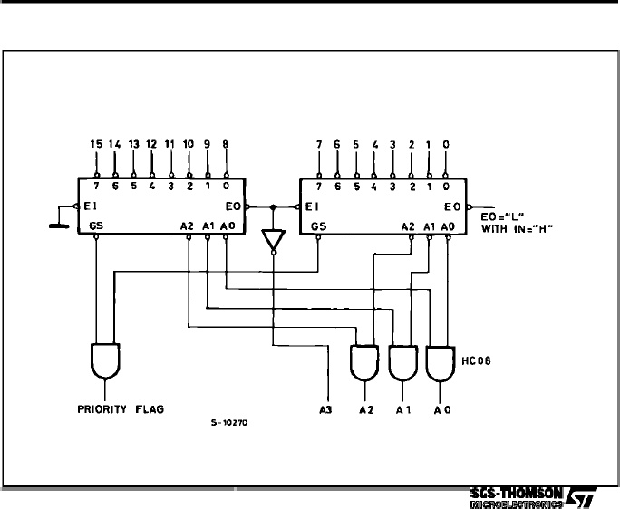

    Ai chỉ mình cách nối 2 con ic này lại với nhau. để dc 16 mã vào. help me !!!

    đây là tài liệu mình kiếm dc. nhưng k hiểu cho lắm:
    E1, E0 nối với gì vậy
    Priority nối đi đâu

        E1,E0 nối với cổng NOT,NOT có thể dùng 74HC04.
        PRIORITY là chân ra,bạn thích làm gì ở chân này thì àm,giống như 1 chân ra của 1 con vậy,ghép 2 con người ta dùng cổng AND để rút gọn cón chân.
