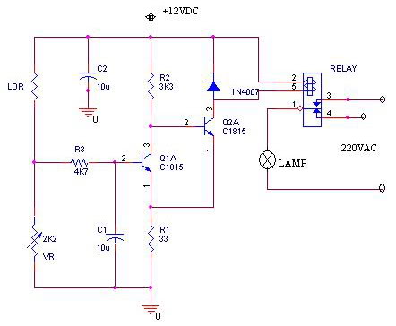

Chẳng là em học cơ khí,mà cũng đang học thêm về điện tử cô kêu về vẽ mạch tự động bật đèn khi trời tối.Có mạch điện nhưng mà không biết bố trí cũng như đi mạch điện in lên bo mạch làm sao.Các bác vẽ dùm em để em vẽ theo rồi in lên bo mạch,rồi khoan lỗ.Giúp em với gần đến hạn nộp mạch rồi...Đây là mạch nè :
Giúp em vẽ mạch in này với

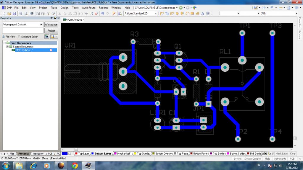

Nguyên văn bởi lyly1031 Xem bài viếtMình không có học về kỹ thuật điện nhiều chỉ học có 5 tiết à...mà mình làm 2 mạch.Chủ yếu là vẽ tay chứ không có xài Altium vẽ bằng phần mềm.Bạn có thể vẽ phác họa bằng tay được không.
Mà mình không biết ký hiệu TP1--->4 là gì ?
Ôi trời đất. thế bạn học ngành gì vậy. TP1-4 là các đầu nối dây từ boar mạch ra ngoài.email:
Hiz...tớ học ngành cơ khí chế tạo máy.Chỉ biết làm trên máy CNC với máy tiện cơ thôi.Còn mấy vụ điện tử này tớ hoàn toàn bó tay.Tớ chỉ biết vẽ tay rồi lấy bút lông dầu nối lại.Còn vẽ lên mạch thế này lần đầu tớ thấy...Nhìn mạch trên tớ hiểu.Nhưng không biết ký hiệu ^^
