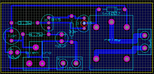

    Hiz...tớ học ngành cơ khí chế tạo máy.Chỉ biết làm trên máy CNC với máy tiện cơ thôi.Còn mấy vụ điện tử này tớ hoàn toàn bó tay.Tớ chỉ biết vẽ tay rồi lấy bút lông dầu nối lại.Còn vẽ lên mạch thế này lần đầu tớ thấy...Nhìn mạch trên tớ hiểu.Nhưng không biết ký hiệu ^^
    vậy bạn lấy file.pdf của bác gửi ấy là kiếm máy in laze in và về lấy bàn là là nó vào boar là được. rồi ráp mạch thôi
    email:
      Thanks mọi người đã giúp đỡ mình rất nhiều đặc biệt là bạn quang le.Mình đã hiểu mạch này rồi.Mà giúp thì giúp mình cho chót luôn đi.Có thể liệt kê nhưng linh kiện mà mình cần ở trong bảng mạch được không ? Nhìn vào bảng mạch không hiểu ký hiệu và linh kiện cần mua để ráp mạch ^^
        Cho hỏi tí đi bóng đèn nằm chỗ nào ở trên mạch vậy ?
          Bóng đèn nối vào 2 chân TP2 và TP4 đó. mạch mình vẽ theo của bạn mà.nếu theo kí hiệu mạch của mình thì LDR1 là quang trở,C1=10uF,C2=10uF,VR1=2K2,R1=3K3,R2=4K7,R3=33ÔM, Q1,Q2 là tran C1815, D1 diot 1N4007, RL1 role, TP1,TP3 đầu vào 220V,TP2,TP4 đầu ra nối vào bóng đèn, JP1 nguồn vào 12V phía dưới là dương phía trên là âm

            đèn mắc vào TP2 VÀ TP4 (RƠLE)

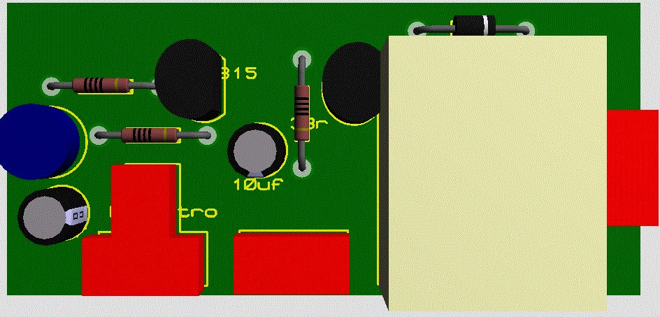

                    đèn mắc vào chỗ đominô gần cái rơ le ( nối tiếp)
                    nguồn mắc vào đominô có chữ IN, mình có ghi + - cho bạn đó
                    biến trở nút
                    nhớ thanks nhé
                    ldr là con quang trở
                    do có mấy linh kiện mình tự tạo nên 3d hình xấu

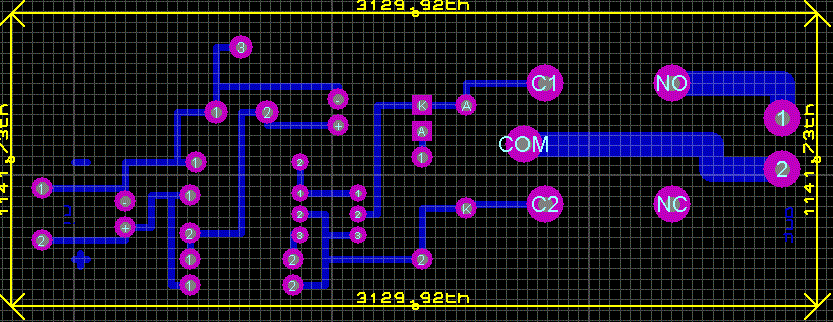

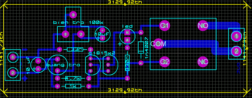

                        Hiz pó tay bác mrbaosuper rồi...mạch điện làm theo y chang mà không cháy được.Mà điện vào là 220v hay 12v thế hở bác ? Bác tư vấn lại giúp với.Ai pro vào xem lại dùm nên vẽ theo mạch bác quang_le hay mrbaosuper đây =,=
                        • #27
                          minh test mạch đó, đúng yêu cầu của bạn chưa,

                            cứ làm theo, đã test
