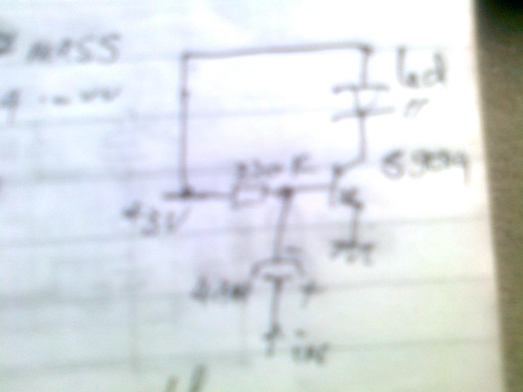

                              mạch nháy theo nhạc đơn giản đây.transito loại s9014 hoặc loại có hệ số k/đ trên 200 lần(loại khác e chưa thử vì 9014 e có nhiêu) nguồn tùy theo số led nhé,điện trỏ và tụ điện cũng có thể thay đổi các bác tự tim hiểu thêm
                              chú ý là mạch trên đã chạy và dùng tốt nhé
                              mass mạch và mass tín hiệu vào phải nối chung nữa
                              chụp = dt nên mờ .các bác thông cảm
                              hình mờ nên e bổ xung tý.trở 220k tụ 4,7uf(microfara)
                              transito S9014 nguồn 3v(với 1led)

                                bạn chụp rõ hơn đc ko . vì mình muốn làm cái giống cái clips minh đưa đó.
                                P/s : mọi người hướng dẫn kĩ cho em cái.please
