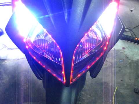

Giúp e mạch nháy AA-BB
Anh ráp mạch 4017. Q0, Q2, cho ra 2 diode vào LED xanh. Q4, Q6 cho ra 2 diode vào LED đỏ. Q7 về chân reset.

Bạn có thể vẽ rõ mạch đc ko... tiếng ở trong clip là tiếng của rờ le chứ có phải loa đâuNguyên văn bởi cô nhóc Xem bài viếtAnh ráp mạch 4017. Q0, Q2, cho ra 2 diode vào LED xanh. Q4, Q6 cho ra 2 diode vào LED đỏ. Q7 về chân reset.

mạch in cũng đc... nhưng bạn có thể vẽ lại ko... chứ nhìn mạch in mắc kong lại ko biết đường mà lầnNguyên văn bởi mrbaosuper Xem bài viếtmạch in được không, mô phỏng đang bị hư

Thanks bạn nhiều... nhưng mình ko hiểu 1 số cái bạn giải thích giùm mình nha....Nguyên văn bởi mrbaosuper Xem bài viếtNew WinRAR archive.rar
mở bằng protues, không có thì cài đi, nhanh à
1. In là đầu vào phải ko??
2. Ở giữa con TIP222 với bóng led có 1 lỗ gì vậy
3. Cái con 104 gần tụ 10uf là con gì... biến trở phải ko...
4. mình có sẵn 2 cái đèn led xài điện 12v rồi... có cần phải dùng trở 330 giống như mạch ko... và bỏ ra có bị sao ko
Bạn giải thích giùm mình nha... thanks bạn rất nhiều
tui sửa lại rồi, hai cái đầu khoan gần con tip 122 là lỗ out, nếu con led 12v rồi thì âm mắc vào lỗ đó, dương lên nguồn,SĐt: 01238004961
thanks bạn nhìu... mà con 104 dưới con 555 là con gì vậy bạnNguyên văn bởi mrbaosuper Xem bài viếtNew WinRAR archive.rar
