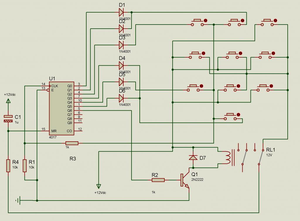

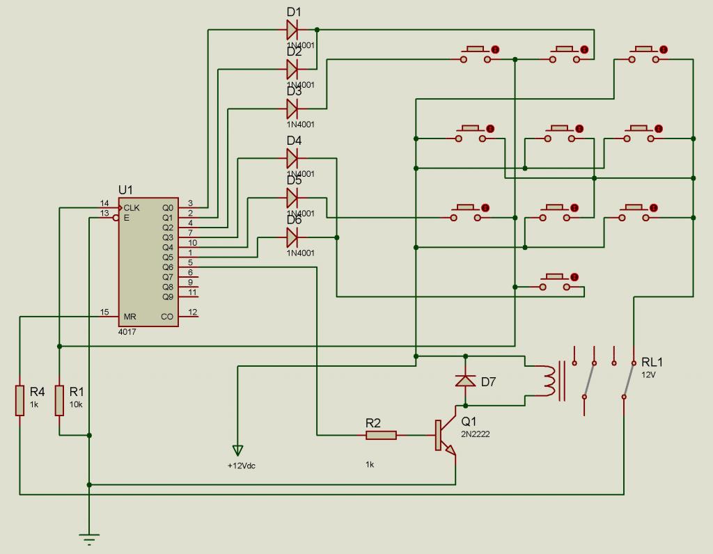

    Mình mới làm cái khóa mã theo hướng dẫn trên mạng chạy mô phỏng tốt, cắm main boad chạy tương đôi ổn định, hàn vào mạch thử 10 lần được 8 lần rơ le đóng, cắt nhưng khi ép đầu cốt để đưa tín hiệu ra bàn phím thì thực hiện 10 lần chỉ được 1 lần mình đã kiểm tra lại từ đầu và kích tín hiệu trực tiếp như trước không dùng qua dây tín hiệu mà vẫn chập chờn không nhiều hơn được. M post mạch lên nhờ các pro chỉ giáo xem bị lỗi ở đâu (mất 02 ngày nghỉ để hàn mạch và hoàn thiện mà không xong cú lắm ......)

    Bạn thử lắp vào chân 15 1con tụ lên dương nguồn và một con trở xuống âm nguồn xem sao
      Lắp ntn bạn có thể vẽ cho mình được k ???????
        Nguyên văn bởi thanhtung70 Xem bài viết
        thêm có 1trở 1tụ thôi mà.
        Bạn thử lắp con tụ 0,1uF từ chân 15 lên nguồn và 1 con trở 10k từ chân 15 xuống - nguồn xem sao.
        Lắp thêm mấy con led vào các đầu ra để quan sát cho dễ
          Thanks quanghao Mình đã lắp thêm 1 con tụ và 1 con trở vào chân 15 ic 4017 mạch chạy thí nghiệm đã ổn định, để thử lắp vào thực tế xem ntn đã..........
            bạn giống mình rùi
            nếu bạn xài nguồn trực tiếp từ sạc điện thoại thì nên gắn thêm tụ hóa vào 2 đầu nguồn để ổn định nguồn(sạc dt là sạc xung)
            Chúc bạn thành công
              Mình đã lắp lên thực tế, nối dây ra phím bấm khoảng 30cm bấm ok nhưng khi kéo dài khoảng > 1m thì bấm chưa đủ số rơ le đã đóng, quyết định bổ sung thêm 01 con trở 1K vào dây kích chân 14 thì ổn, nhưng lại phát sinh là khi vận hành bình thường thỉnh thoảng rơ le lại tự cắt, phải bấm lại mã từ đầu cho rơ le đóng lại. Tóm lại là độ ổn định chưa cao. Nhờ các pro xem giúp cần chỉnh sửa ntn để cho rơ le làm việc ổn định. Thanks

                Nhiễu từ xung clock đầu vào của 4017. Bạn nên thêm một con 4011 hoặc tốt nhất là 4093 để cho xung clock đẹp là OK thôi.
                  Bạn có thể up giúp cho mình sơ đồ nối chân 02 IC 4017 và 4093 được không ?????. Thanks
                    Do mạch đã bao kín chống nước nên không thể gỡ ra làm lại được, đành dùng mưu hèn kế mọn vậy tức là cấp nguồn âm vào tiếp điểm thường mở rơ le và nối đầu còn lại vào nguồn âm chân điều khiển rơ le, khi rơ le nhận tín hiệu đóng rồi thì sẽ tự giữ dù mạch có tự động reset cũng không sao, trừ cắt nguồn cấp cho mạch. nhưng vẫn cần các pro cho ý kiến để phát triển bộ thứ 2 cho hoàn thiện. Thanks
