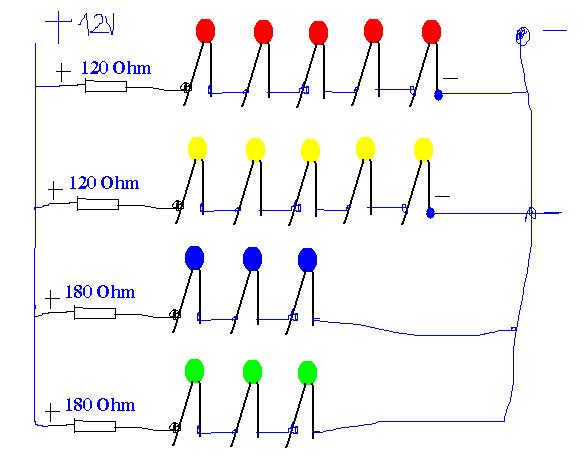

Giúp e thiết kế mạch đèn led cho mô hình nhà que xiên

Ra ngoài chợ mua lấy 50 con led lùn 5mm, mua 1 bịch điện trở loại 100ohm. Hàn nối tiếp 1 led với 1 trở, nên nhớ chân dài của led là chân dương. Hàn song song khoảng 20 con led rồi nối tiếp với cục sạc điện thoại. Nếu muốn thì chế thêm công tắc. Nếu vậy mà không hiểu nữa thì tốt nhất ra ngoài tiệmNguyên văn bởi babiehd Xem bài viếtNhưg mà nói thật e chẳng hỉu gì. chắc p? có hình thì e mới hỉu.

Bạn có cần nháy không? Nếu không cần mà đơn giản nhất thì chi phí của bạn ~ 50k. bạn làm như sauchỉ kòn đèn thui. Điện tử thì e gà lém. E cần mạch đèn led gồm 30- 40 led
Chuẩn bị:
- ra ngoài mua biến áp 12V -1A : ~30k.
- 40 LED x 400 VNĐ = 16k ( giá này tính bạn mua lẻ nha )
- 40 trở 1,5k x 100 VNĐ = 4k.
- Dây điện loằng ngoằng bạn tự kiếm ở dây mạng hỏng.
Cách làm:
- mắc từng led với trở 1,5k. sau đó nối // các Led lại vào + - 12V là ok.Last edited by minhdinhls; 09-06-2012, 11:03.MINHH ĐỊNH - LẠNG SƠN.

dùng 12v rồi thì cứ 3 led nối tiếp 1 trở nếu là led xanh và trắng,còn nếu là led đỏ hay vàng thì nt 5 led với 1 trở.Nguyên văn bởi minhdinhls Xem bài viếtBạn có cần nháy không? Nếu không cần mà đơn giản nhất thì chi phí của bạn ~ 50k. bạn làm như sau

sơ đồ thì câu như sau:

Nếu dùng sạc điện thoại thì 1 trở 1 led rồi song song như hình trên.Led xanh trắng thì trở 120 Ohm,còn đỏ vàng thì 180 Ohm.Nguyên văn bởi babiehd Xem bài viếtVậy hả Bác. Thank bác nhìuĐT: 0972 20 58 68

nam ui! mắc như vậy , 1 bóng die thì cả dàn nó ngủm. giờ thì tiện , nhưng sau này sửa lại mình sợ phức tạp nam à.Nguyên văn bởi hoangnam555 Xem bài viếtdùng 12v rồi thì cứ 3 led nối tiếp 1 trở nếu là led xanh và trắng,còn nếu là led đỏ hay vàng thì nt 5 led với 1 trở.

đúng dòng đúng áp thì sao mà die đc (loại trừ led dỏm),mắc như vậy lợi về dòng nếu số lượng lớn,nói chung lợi nhiều mặt.Nguyên văn bởi minhdinhls Xem bài viếtnam ui! mắc như vậy , 1 bóng die thì cả dàn nó ngủm. giờ thì tiện , nhưng sau này sửa lại mình sợ phức tạp nam à.ĐT: 0972 20 58 68

chà bữa nay lên đây rồi.nếu led chet thường chỉ chết 1 con nào đó trong dãy mắc nt ban chỉ cần lấy 1 con led sống để đúng + - vào từng con led thấy con led sáng là xác dịnh được con chết thôi dễ màNguyên văn bởi minhdinhls Xem bài viếthọc thêm được một kinh nghiệm cho bản thân. cảm ơn cậu.
