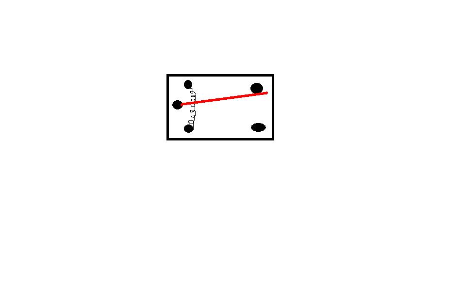

    tôi muốn biết sơ đồ thực tế của rơle 5V (loại 8 chân), kí hiệu RY5W, xin các bác giúp đỡ
    thường thì trên thân role có chú thích hết , u đọc kĩ thì bit ngay thui mà . Ko thì thế này
    - 2 chân cách xa các chân khác nhất --> 2 chân đóng cuộn dây
    - u kẹp đầu thang đo ohm vào các chân còn lại (nằm cùng 1 dãy) , 2 chân nào thông nhau thì đó là cặp thừogn đóng , cũng đo tiếp như thế ta có cặp thường mở . --> đc chân giữa . THế thui
      Nguyên văn bởi duonghn Xem bài viết
      Bạn dùng VOM đo hai chân như trong sơ đồ thì thấy:
      2 chân đầu cuộn dây điện trở khoảng vài chục đến vài trăm OHM
      Đo chân giữa với lần lượt 2 chân kia thì :
      + 1 chân có điện trở = 0 (tiếp điểm thường đóng)
      + 1 chân có điện trở = vô cùng (tiếp điểm thường hở)
      chúc bạn thành công!
