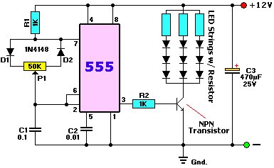

    Mình có 1 ắcquy 12v-6ah , một cái dông cơ 12v thông thường có ở nhật tảo ( 12k) không biết dòng bao nhiêu .Mình chế cánh quat bằng nhựa nhẹ .Nhưng khi chạy được môt lát thì động cơ nóng lên , keo dán cánh quat chảy ra ( mình xài súng bắn keo ) .Các bạn ( hay các anh chị ) có biên pháp nào không hay cho mình xin một cái mạch hạn chế dòng điện cho nó lâu nóng và sử dụng được lâu hơn không ?. Xin cam ơn
    cho nó chạy áp thấp hơn, 9v chả hạn, dùng pwm băm xung cho động cơ
                  bạn làm thử mạch này, motor nóng có thể vài nguyên nhân khác, chạm dây, tải nặng quá,
                  thay led bằng motor, thay con NPN thành fet

                          [ATTACH=CONFIG]48856[/ATTACH]
                          Mình định làm mạch này của bạn có được không vậy , 3 cai điện trở nối với đèn trong mạch bao nhieu om vậy bạn
