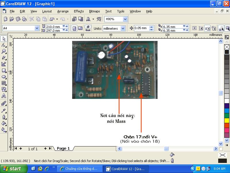

    Mình có cái chuông cửa không dây,nay bị mất cái nút bấm rồi nên muốn tận dụng cái chuông còn lại để làm đồ chơi.Xin các bạn chỉ dùm nên thêm nút công tắc chỗ nào trên mạch.Cảm ơn các bạn.

    Đây là bộ thu chuông không dây,hoạt động theo nguyên lý sau :Khi nhận được lệnh điều khiển,chân 17 PT 2272 (trên hình chỉ ghi số 72)sẽ ở mức "cao",tín hiệu này qua IC 4069 trở thành "thấp" kích IC chuông phát ra tiếng.Bạn có thể điều khiển "hữu tuyến" bằng một trong hai cách hướng dẫn trong hình đính kèm.Ngoài ra,muốn thay đổi tiếng chuông,đổi chân kích của IC chuông

        Đây là mạch chuông không dây do Trung Quốc & Hồng Công sản xuất.
        Phần lớn loại này sử dụng Cặp IC PT2262 & PT2272.Bạn muốn biết sơ đồ? Về cơ bản,giống như sơ đồ mà anh Quế Dương đã giới thiệu :
        http://dientuvietnam.net/forums/showthread.php?t=609
        Chỉ có 1 số thay đổi như sau :
        -Tín hiệu thu được sau tầng thu hồi tiếp là rất yếu,nó sẽ qua CD4069UP khuyếch đại rồi mới đưa vào chân 14 của PT2272.Sơ đồ anh Quế Dương Dùng LM358.
        -Các chân 10,11,12,13 (cả phát & thu): để trống.
        -Khi nhận tín hiệu điều khiển chân 17 của PT2272 sẽ ở mức"cao"qua CD4069 đảo cực để kích IC chuông phát ra tiếng.
        Như vậy,CD4069 (trong mạch chuông nó là IC dán)làm 2 nhiệm vụ như trên,bạn muốn biết chi tiết IC này thì datasheet về xem.
        Bạn muốn Sử dụng các chân 10,11,12,13 để điều khiển có lập trình thì xem các bài của anh Quế Dương viết rất rõ,không muốn lập trình thì vào đây tham khảo: http://dientuvietnam.net/forums/show...2347#post92347

                        CHào các cao thủ, mìnhcungx muốn hỏi cái. Mình có cái chuông như của chủ thớt, giờ muốn là khi cấm vào điện 220V là kêu luôn. không cần bấm gì hết. BÁc nào biết vui lòng chỉ giúp nhé
                          Nguyên văn bởi waterplant Xem bài viết
                          Thì đấu nguồn cho mạch vào ic luôn, nếu cần thiết thì qua trở hạn dòng

                            Cái miếng dựng đứng hình như là ic đó

                              ic của bạn nó nhỏ xíu tròn tròn đen đen ở cái board dựng đứng gần 2 dây loa ấy
