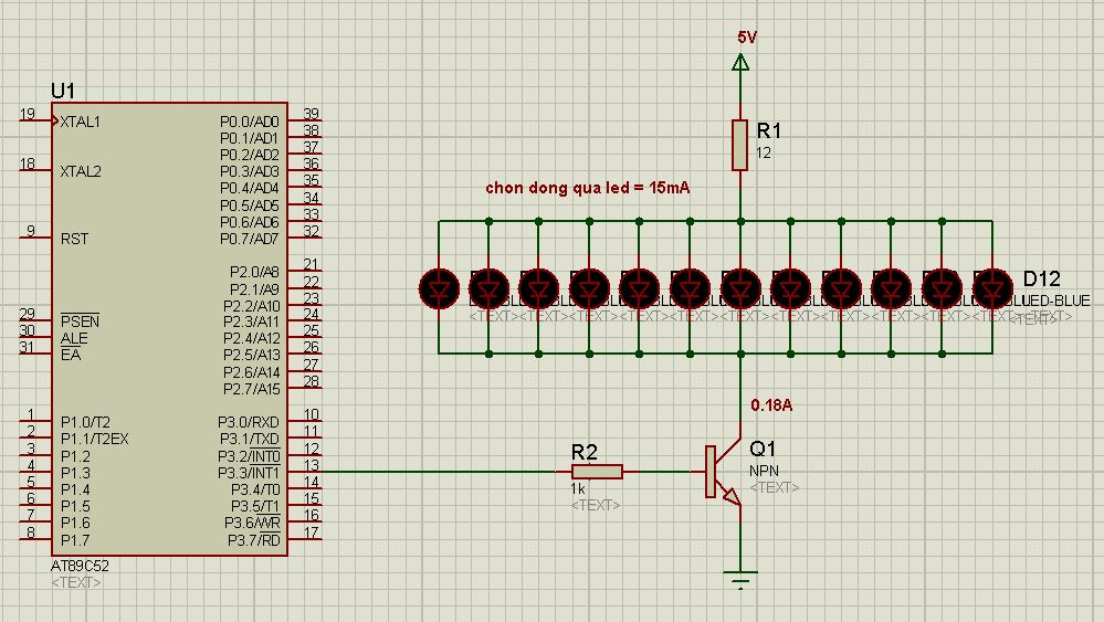

Nhờ mọi người kiểm tra giúp mình mạch led này với.!
  • Nhờ mọi người kiểm tra giúp mình mạch led này với.!
    Nhờ mọi người xem xem mạch đó có ổn không.? Ở đây do mình làm tới 6 mạch như thế nên nếu dùng 1 trở cho 1 led thì quá nhiều trở nên mình dùng 1 trở nối tiếp như vậy, không biết có được không.? Với lại với dòng 0.18A của transistor đó thì chọn transistor loại gì.?

    có 12 con trở 6 mạch như thế thì đâu có gì nhiều.Nếu 2 - 3 con led cháy thì dòng qua trở tăng,mấy led còn lại cũng chẳng sống đc bao lâu.
    C2383 dòng Ic 1A.
      [ATTACH=CONFIG]49153[/ATTACH]
      Mắc song song vào 1 trở kiểu đó cực kỳ nguy hiểm, có nguy cơ led thành cục nhựa rất cao. 0.18A thì 1 con 2n3904 là đủ (200 ma) hay là 2n2222 (500 mA).
      Trở mua bịch 3k 100 con=> 1 trở 30đ, LED thì 300đ 1 con. Vậy bạn thử tính xem chết 1 con led lời hay lỗ hơn mắc thêm 1 con trở .

        khi mình làm cái đồng hồ số nộp bài thì mạch của mình dung tới 42 con trở nên mình cũng nghĩ giống như bạn và sau một hồi tính toán lâu dài phức tạp thì mình biết là không được
          thanks mọi người...
            mình có cả hết 8 nhánh 12led như vậy, có cách nào để dùng 1 tran cho 8 nhánh như vậy không khi mỗi nhánh được điều khiển bởi 1 chân của VĐK?
              được nếu bạn muốn 8 nhánh đó thành 1 @@.bạn ko nên tiết kiệm ko phải nối như vậy
                Bạn dùng darlington array ULN2803, nó là 8 con trans NPN độc lập vs dòng max là 500mA. Nếu mún 8 nhánh là thì dùng con C2383 (1A) ở trên.

                  có phải khi mình dùng tran thì nhánh mắc led // đó cần dòng bao nhiêu thì tran cung cấp bấy nhiêu không vậy.?

                    nối chung như thế thì còn điều khiển riêng cái kiểu gì nữa?

                      Tuỳ, ai mà bik đc bạn ấy mún làm gì bác ạh. Lỡ bạn ấy muốn 8 cái ấy sáng cùng 1 lúc thì sao.

                        Vậy bạn ấy nên mua 8 con NPN hoặc 1 con ULN cho tiết kiệm ^^
