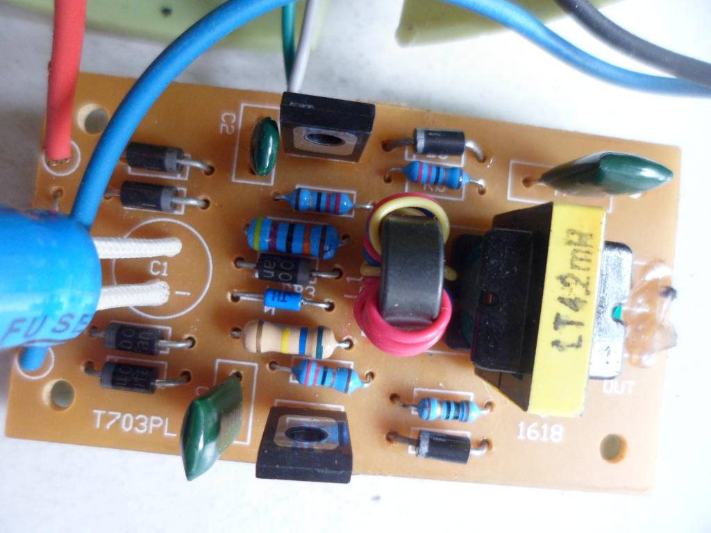

    các bác cho em hỏi cái đèn bàn của em bị gì mà nó chớp nháy liên tục àh .
    e tháo đuôi bóng đèn ra thì thấy có 1 cái tụ (303j/1kv)
    đèn của e hư gì vậy các bác
    Các bác giúp em sửa nó với !
    thay bóng, thay luôn mạch. mua cái cuc/ cái tăngpho mới về gắn vào là xong

      xem bóng đèn có bị đen đầu không,thay bóng mới là xong .
        Theo kinh nghiệm thì mấy cái loại đèn này chủ yếu hỏng bóng do dùng quá lâu, đen ở 2 đầu bóng. Ngoài ra mạch nó hay hỏng 2 cong tran công suất và con tụ giữa 2 chân bóng thường bị kém do lâu ngày. Thay xong là ok hết.
          Nhà em có cái RẠNG ĐÔNG dùng bóng chữ U sáng màu vàng nó lạ lắm, nếu để độ 2-3 hôm không học bài là bật lên nó ko sáng, tắt công tắc đi nó nháy cái rồi tắt, phải tắt bật đi khoảng 10-20 lần thì nó sáng bình thường trở lại. Nếu ngày nào cũng học bài thì nó không bị, nếu lười học nghỉ độ 2-3 ngày là y rằng nó cũng muốn lười luôn . Em thấy bóng cũng đen đầu rồi, không biết thay bóng có hết ko
            Theo kinh nghiệm thì con tran công suất muốn xa rời cây đèn của bác rồi. Khi ấm nóng nó mới chịu làm việc. Bác thử thay tran xem có được không? Lưu ý là tháo ra đo vẫn bình thường không hỏng nhưng cứ thay đi nhá! Nếu không được thì nghĩ sang thay cái bóng đèn.

              bạn thay thử con triac màu xanh dương và 2 con tran trong đó hay bị 1 con dò BE đó.

                Hiện tượng nháy hoặc bật một hồi lâu mới sáng, nếu thay bóng mới không hết thì thay tụ lọc nguồn (3,3 - 4,7uF/400V)
                Để kiểm tra xem có phải tại tụ này không, bạn rút điện đèn, lấy mỏ hàn nóng dí vào đầu cái tụ đó cho tụ ấm lên, sau đó cắm điện, bật công tắc nếu lên liền thì thay tụ sẽ khỏi.
                Lý do: Tụ bị "khô", điện dung giảm nên không đủ điện DC cho mạch hoạt động. Dí nóng làm tăng hoạt tính chất điện phân trong tụ.
                Tôi thường lấy mạch trong đèn compact hỏng bóng (mạch còn tốt) thay vào cho nhanh, khỏi phải sửa.

                    diac hay triac bác

                      mình thay bóng mới mà nó vẫn bị như vậy . hihix
