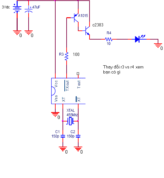

các bác cho e hỏi e làm mạch thu phát hồng ngoại dùng cặp thu phát pt 2248 và pt 2249 theo mạch trên mạng nhưng kết quả kém quá e làm xong mà chỉ cách đc vài bước e sợ chưa cả tới 3m ý chứ vậy là sao hả các bác có cách nào cho nó phát xa k ak e thấy có bác làm đc 15-20m cơ mà sao e làm phát đc kém quá mà k có saui xót gì ak

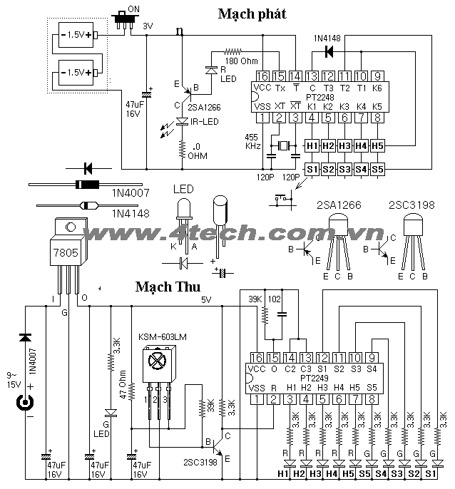

mạch của e lắp theo đây ak 2 tran e dùng C1815 và A1015
