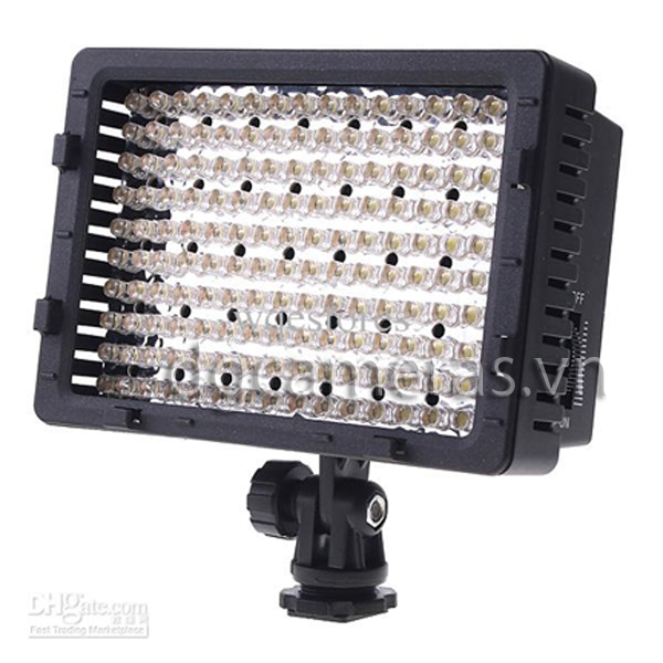

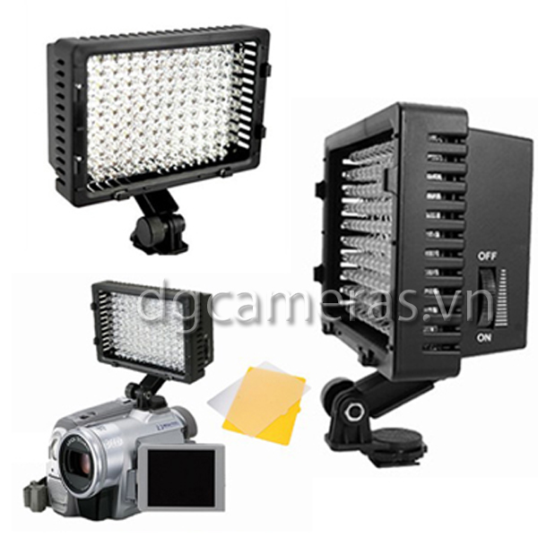

Tự làm cái như thế này có khả thi không ạ !
Căn bản là em muốn nó size to hơn cái này ạ ! Mà nó đắt là vì đồ trung quốc mà bán về đến đây thì 50% tiền cũng nằm trong tay bọn buôn rồi !
Con này đi kèm còn có pin và xạc nữa. Nhưng mà pin thì em có mấy bộ enelop rồi nên ko cần ạ !
Mà em tưởng đèn LED 3V là đã đủ sáng hết công suất rồi. Các bác tư vấn giúp em với! Em cảm ơn nhiều

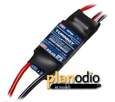

cục màu đen mà bạn nói là cái ESC đó, electric speed controler hay dùng trong môn chơi mô hìnhm mua tầm 200k , nó là cái điều tốc dùng pwm thôi,thay bằng 555 cộng 1 con fet là được, điều xung thay đổi độ sáng của đènNguyên văn bởi halocao Xem bài viếtCK6C -HUI
