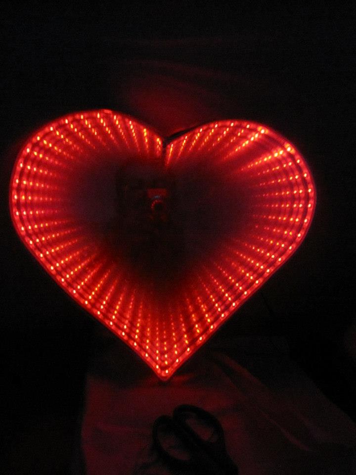

Nguồn cho LED dây.
tôi đọc xong 2 trang mà bạn mrNam102 vẫn chưa nắm được là nguồn cấp cho dây led là bao nhiêu. Tôi nghĩ là không cao tới 100vdc, mà có thể là 12Vdc. Gắn lộn nguồn là có thể cháy toàn bộ dây led.
3 led mắc nối tiếp với 1 trở 330ohm <<< nên xem lại chuyện này.
Loạn hết cả lên rồi, thôi mai em đi hỏi mấy ông khóa trên. Viết rõ ràng vậy rồi mà T________T
Em hiểu rồi, nghĩa là cứ 1 cụm 3 LED sẽ mắc // với các cụm tương tự
vậy em hiểu sai ý anh khóa trên rồi, sry mọi người, em dốt mọi người từ từ chỉ chứ đừng mắng em
nói rồi nhưng cậu ko chịu nghe, mà ko nhầm thì là loại này 60k/1m ah,hình như nó có ghi là 12V trên cái dây đấy,chỗ có mối hàn ghép đấy.Nguyên văn bởi mrnam102 Xem bài viếtEm hiểu rồi, nghĩa là cứ 1 cụm 3 LED sẽ mắc // với các cụm tương tự vậy em hiểu sai ý anh khóa trên rồi, sry mọi người, em dốt mọi người từ từ chỉ chứ đừng mắng em
Nguyên văn bởi linhdt1121 Xem bài viếtnói rồi nhưng cậu ko chịu nghe, mà ko nhầm thì là loại này 60k/1m ah,hình như nó có ghi là 12V trên cái dây đấy,chỗ có mối hàn ghép đấy.
rồi rồi, lỗi em
em mua có 1m thôi nên chả thấy gì.
đúng rồi ! dây đó có 12v thôi ! 3 led nối nối tiếp với nhau rồi lại nối tiếp với R331 ( 330 ôm ) rồi nối song song nhiều nhánh như vậy tạo thành một cụm , nhiều cụm như vậy gọi là phố nhiều phố thì gọi là quận mà nhiều quận thì gọi là tỉnh ! bạn cứ cấp nguồn 12VDC vào ! cháy mình chịu cho ! còn ko cháy thank mình cái nhé ! Gút Lắc

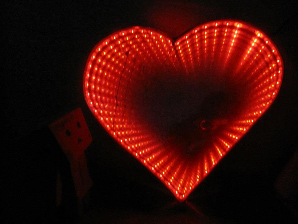

phần mạch điện mới là khó chứ cái gương đó dễ lắm bác ạ.Nguyên văn bởi mrbaosuper Xem bài viếtem sẽ giúp bác làm cái mạch tự động tắt sáng, bác chỉ giúp em làm gương vô tận đi
bác mua 1 tấm gương soi, 1 tấm kiếng trong, 1 tấm decal chống nóng (đường nguyễn chí thanh, tphcm). 1 dây (cái dây dễ uốn chứ ko phải cái thanh nhôm cứng ngắc đâu ợ) nhôm rộng chừng 3-4cm ( em cũng ko biết gọi nó là gì nữa, ra chỗ nhôm kiếng thấy hợp quá nên mua 1m về xài)
Uốn cái dây nhôm thành hình, dán led vào trong. Dán decal vào tấm kiếng trong suốt, rồi ghép lại với nhau thôi ^^ tấm gương ở dưới cùng > dây nhôm có gắn LED > tấm kiếng có dán decal (mặt phản xạ quay vào trong) > done !
Bác pro điện tử thì thêm hiệu ứng = mạch tạo xung + 8051 chắc ko vấn đề gì, chứ với em là cả 1 thử thách
