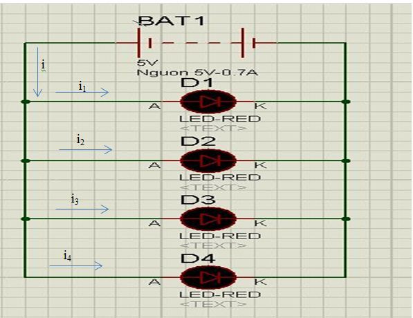

    em có một vấn đề nho nhỏ về LED như sau:
    Theo lý thuyết thì em được biết nếu có một nguồn 5V-0.7A(nguồn sạc điện thoại)
    em dùng nguồn này để mắc LED( LED 2.2v-15mA)
    nếu em mắc song song các LED với nhau như thế này
    theo lý thuyết thì điện thế ở 4 Led là 5V = U nguồn(mắc song song)
    và i = i1 + i2 + i3 +i4 , vậy với mỗi led là 15mA thì i = 60mA
    vậy nguồn 700mA có thể mắc khoảng 46 con led song song
    nhưng sao khi em mắc ở ngoài thì chỉ được 2 đến 3 con Led là sao nhỉ? ????
    "được" của bạn là thế nào, sáng yếu hay chỉ sáng 2.3 led
    bạn kiểm tra lại các led và các mối hàn, đường dây chạy. nếu đúng thì chẳng có lý j` mà 46 chỉ sáng có 3
    khuyên bạn nên lắp thêm trở ở mỗi led, ko thì led nó tèo đấy
      Nghĩa là mình không thể mắc được nhiều bóng, chỉ mắc được 2-3 bóng là ko mắc thêm được ! mắc thêm nó không sáng bạn ơi !
        led màu gì, sạc của tung của ah, mắc vậy có sáng thì cũng cháy led

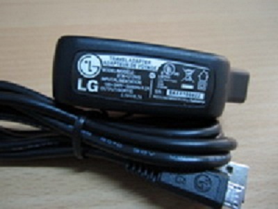

          Nguồn sạc điện thoại đấy anh,cái này nè anh
          5V-0.7mA
          nhưng không hiểu sao nó lại như vậy nữa, đáng ra với nguồn như vậy phải mắc được rất nhiều led với nhau chứ ????
            Hạn dòng cho mỗi LED chừng 10mA thôi bạn à, con LED đỏ chỉ 2V thôi nha.

                  tính công suất nguồn và công suất tiêu thụ của led ra sẽ hiểu. nhớ là trở cũng tiêu thụ điện nhé
                    Anh có thể nói rõ vấn đề này cho em hiểu rõ hơn được không ??
