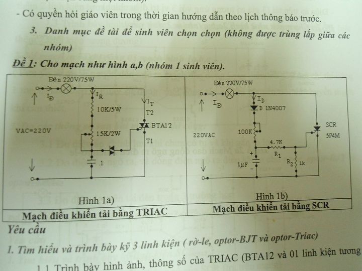

cho mình hỏi về mạch trong hình.
  • cho mình hỏi về mạch trong hình.
    Mình đang tính làm mạch như trong hình,nhưng đang thắc mắc vài giá trị linh kiện,mọi người có thể giải thích dùm m đc ko???
    mong mọi người chỉ giáo,thanks mọi người.
    Nguyên văn bởi daovanminh Xem bài viết
    con tụ đó 250v còn con diac ở vòng tròn xanh lá chỉ có mã hiệu là DB3, nó có hình dạng giống như diode thủy tinh(đôi khi là nhựa đen có in DB3) mầu xanh dương không có dấu cực như diode thông thường
      có phải ý a nói là ở hình 2 là tụ 250v,vậy còn con tụ ở hình cuối thì bao nhiêu hả a???
        cái này múa cái nút xoáy sáng tối của cái đèn bàn học sinh về nghiên cứu ,rồi thêm mắm thêm muốn vào là có công xuất như ý muốn bạn ơi.
        hoặc mua cái nút xoáy âm tường quạt trần SINO về nghiên áp dụng
          Tụ ghi rõ là .1 tức 0,1uF hay 104, điện áp 50V trở lên là được vì ngưỡng dẫn của diac DB3 là 30V.
            mấy bác giải thích ko rõ theo ý người ta hỏi chỉ tổ làm người ta rối. Tụ hình trên nạp từ dòng 1 chiều chỉnh lưu bởi đi ôt nên nó là tụ phân cực ,tụ hóa 1uF -điện áp ko ghi rõ ở đây nhưng nên chọn càng cao càng tôt.Ở hình thứ 2 nạp từ dòng xoay chiều nên là tụ ko phân cực ,điện dung 0.1 uF -tụ gốm 104 . Cái vòng tròn khoanh rõ là hỏi con tụ thì cứ đi trả lời người ta thành diac thành ra người ta lại hiểu lầm kí hiệu tụ thành diac chả phải toi à ?

              họ có đánh dấu và hỏi VÀI GIÁ TRỊ linh kiện , có 1 cái màu đỏ và 1 cái vòng màu xanh , thì mình cứ trả lời hết cho tiện, chỉ có quên giá trị của tụ .1 là không nói đến (thật là đoảng) tụ đó nên dùng tụ Mylar, áp cao càng an toàn.
                DB3 vậy thôi hả a,có cần thêm giá tri nào nữa ko a nhỉ
                  cho mình hỏi là sao mạch SCR mình làm mà nó chỉnh bóng đèn nó ko có tác dụng lắm.đặc biệt là con r=1k rất nóng.
