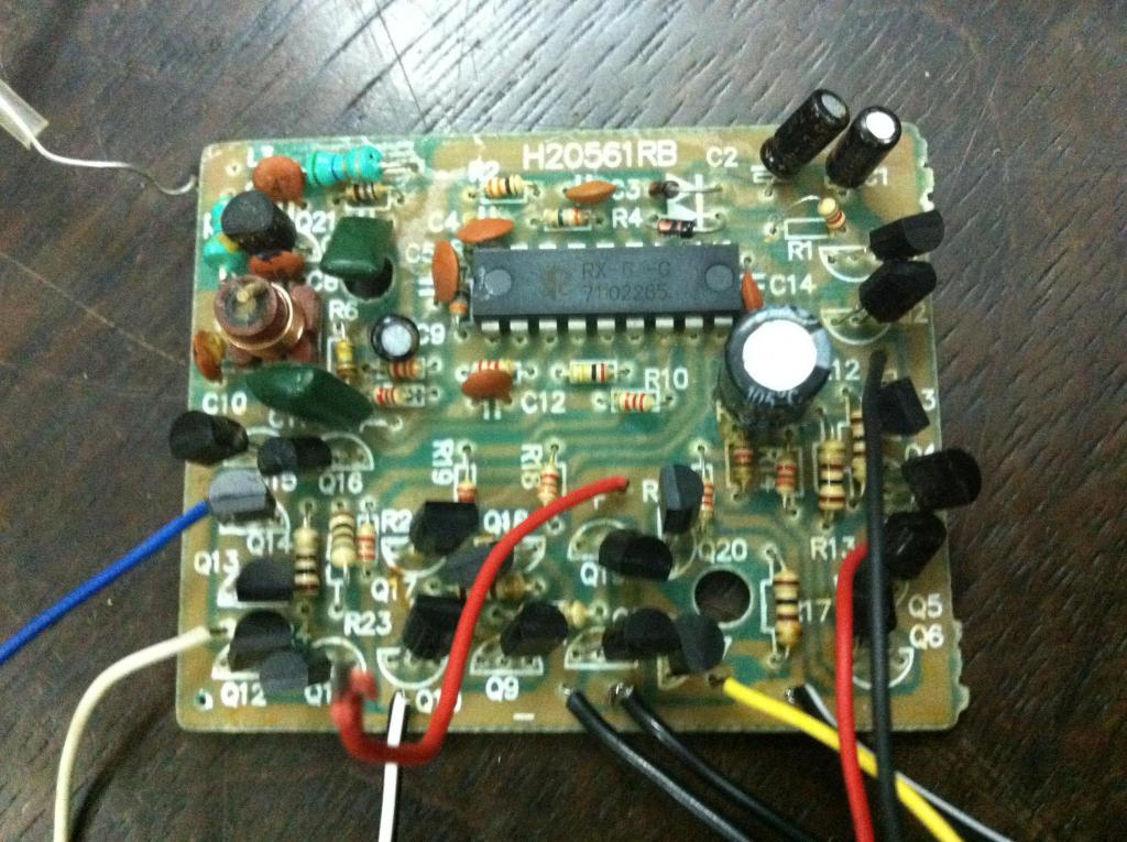

Chẳng là hum bữa qua nhà thằng bạn chơi, nó gom đồ bán ve chai bớt. thấy cái xe đktx mình nhặt lại và về mò ra, tìm đc 10 dây (2 đây nguồn, 2 dây công tắc, 3 cổng ra). Về thấy nó đứt dây hết trơn, h đấu lại thì thế này. Do mới vào nghề khoảng 1 tháng nên chưa mò ra đc dây nào là dây nào, mong a e chỉ giúp, cám ơn nhiều!

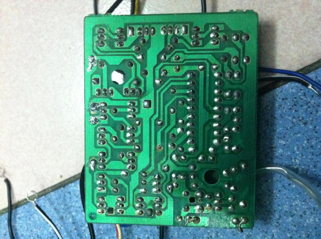

Lần sau có chụp hình thì chụp mặt trước mặt sau 1 chiều thôi nha,chụp mỗi mặt mỗi kiểu thế này khó mà dò mạch lắm.Nguyên văn bởi hoangtien11 Xem bài viếtĐây bạn, sory vì sự chậm trễ...

Bây giờ với cái mặt dưới,bạn dùng paint đánh dấu vị trí mối hàn có dây dẫn rồi mình sẽ ghi tên dây cho bạn,làm như hình này:
cái chân khoanh tròn có phải chân số 1 ko,là chân dưới cái dâu khuyết.

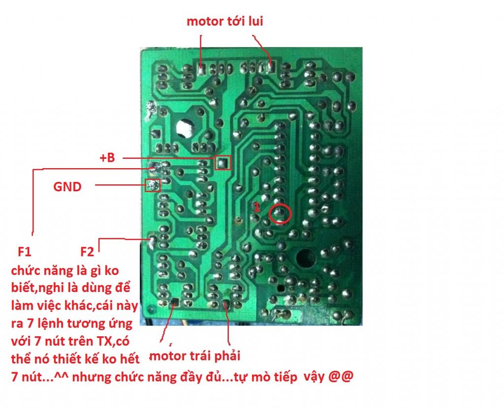

Chân đó là chân của IC đó bạn!Nguyên văn bởi hoangnam555 Xem bài viếtLần sau có chụp hình thì chụp mặt trước mặt sau 1 chiều thôi nha,chụp mỗi mặt mỗi kiểu thế này khó mà dò mạch lắm.

Remote control của mình có 3 kênh (6 dây), trong đó có: tới lui, quay trái - phái, cẩu lên - hạ xuống! ( ĐK của xe cần cẩu)
Và 1 dây từ mạch vào công tắc
2 dây nguồnLast edited by hoangtien11; 17-09-2012, 21:19.
eo,ai ko biết đó là chân IC nhưng là chân thứ mấy,mà thôi,xong rồi.......chắc chưa biết cách đếm chân của IC.Nguyên văn bởi hoangtien11 Xem bài viếtChân đó là chân của IC đó bạn!ĐT: 0972 20 58 68
