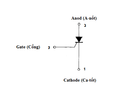

Linh kiện này là SCR bạn à. SCR có 3 cực là Anod, Cathode và Gate.Nguyên văn bởi hoangtien11 Xem bài viếtRồi ok, còn cái con
5CR1
NEC
2P4M
thì theo trong sơ đồ trong mạch thì các chân B,C,E ứng với các chân nào trong mạch thế ?
Với 2P4M thì thứ tự chân như sau: lật mặt chữ về phía mình, theo thứ tự từ trái qua phải là: 1. Cathode; 2. Anod, 3. Gate.
Bạn xem hình gửi kèm để biết các chân theo ký hiệu nhé!
