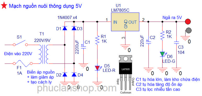

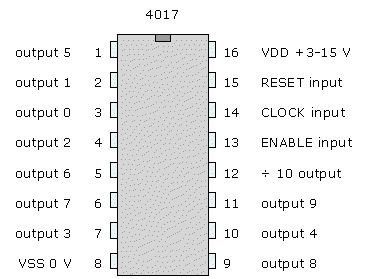

[Help] cách gắn nhiều LED cho một ngõ ra của IC
anh có thể nói rõ hơn được không ??Nguyên văn bởi Ck33spkt Xem bài viếtDùng nhiều Led thì phải dùng transitor để kéo rồi. Gắn cụ thể thế nào còn phụ thuộc vào nguồn nuôi của bạn!
nguồn của em được ráp theo sơ đồ này nè anh:
