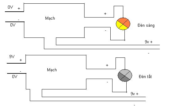

Nguyên văn bởi hoangtien11 Xem bài viếtMạch này mình xài cho đèn. mạch sẽ xài nguồn riêng (9V). Khi có điện áp vào, mạch sẽ cho đèn sáng (mạch ngắt điện ra). Khi không có điện vào, mạch sẽ cho đèn tắt ( mạch mở cho điện ra)
Hình minh hoạ:
[ATTACH=CONFIG]52856[/ATTACH]
ko hiểu.
có phải là khi ko có điện lưới thì đèn sáng bởi ácquuy
còn khi có điện lưới thì đèn bị cắt khỏi nguồn acquy phải ko

Dùng tiếp điểm COM và NC của rờ le. Khi chưa cấp điện cho cuộn dây của rờ le, chân COM nối với chân NC làm đèn sáng. Khi cuộn dây có điện, tiếp điểm COM bị hút ra khỏi NC làm đèn tắt.
Rờ le 9V chắc kiếm không ra. Dùng rờ le 12V cũng có thể hút được hoặc rờ le 5V, 6V nối tiếp thêm điện trở.sau.ph

điện áp để điều khiển (tín hiệu cho mạch - rơ le đóng mở) rơ le, mạch gì đó có 3V các bác à. có cách nào tăng lên ko ? E nản quáLast edited by hoangtien11; 05-10-2012, 01:18.
