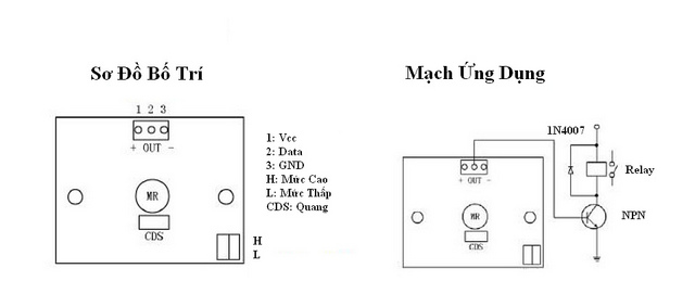

[Hỏi] Mạch khi có điện thì đóng, không có điện thì dẫn
Nguyên văn bởi THSANG AUTO Xem bài viếtbạn dùng tran NPN để kích lên. đưa tín hiệu vào chân B chân E nối 0V. còn chân C nối 1 chân của relay chân cong lại của relay nối với 9V
Nguyên văn bởi hoangtien11 Xem bài viếtBạn có thể cho mình tên con trans nào tốt nhất luôn ko, hôm qua mới bị cháy con C1815
facebook:
Nguyên văn bởi vanhai0303 Xem bài viếtnó như thế này này:
[ATTACH=CONFIG]52889[/ATTACH]
con relay ăn dòng khoảng 30mA --->1815 thừa sức
Nguyên văn bởi T.L.M Xem bài viếtDùng tiếp điểm COM và NC của rờ le. Khi chưa cấp điện cho cuộn dây của rờ le, chân COM nối với chân NC làm đèn sáng. Khi cuộn dây có điện, tiếp điểm COM bị hút ra khỏi NC làm đèn tắt.
Rờ le 9V chắc kiếm không ra. Dùng rờ le 12V cũng có thể hút được hoặc rờ le 5V, 6V nối tiếp thêm điện trở.
