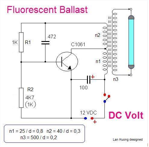

Có bác nào có mạch kích đèn huỳnh quang dùng cho bóng 40w thì cho em xin luôn nhá.em học ở hà nội nhưng thầy u ở nhà hay bị mất điện lắm,muốn làm cho thầy u cái cho sáng cửa sáng nhà khi mất điện ấy mà.

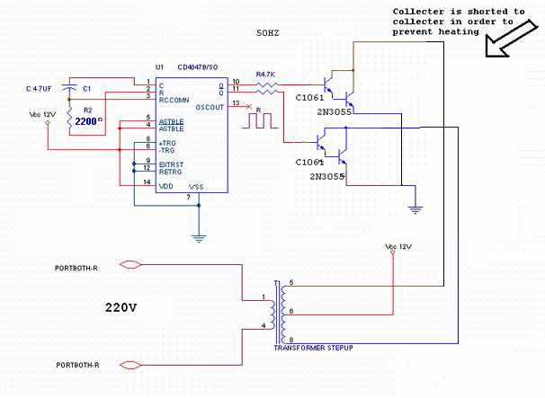

Bạn dùng thử cái này nhé! Biến áp có thể dùng loại bán trên thị trường.

Cái mach này có thể giúp được bạn. Công suất của nó tải được một bóng huỳnh quang 10W, nếu bạn muốn công suất lớn hơn thì thay con H1061 bằng con D718 thì tải dược bong 20w

Mấy con transitor trong mạch đó có thể thay bằng con khác được không, như C1815 chẳng hạn. Còn cái biến áp thì tận dụng cái trong bộ nguồn máy tính như thế nào

- H1061 rất phổ biến, giá rẻ, sao mà phải tìm con khác để thay làm gì nhỉ ? C1815 công suất bé xíu thì dùng vào đây sao được ?
- Biến áp xung DC - DC của bộ nguồn máy tính có thể dùng được. Dùng cuộn cao (cảm) kháng cho ngõ ra 220, hai cuộn thấp kháng cho ngõ vào (12 x 2). Có thể phải quấn lại phần này.

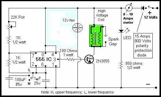

luôn tiện cho em hỏi cái mạch dùng 555 này luôn
Giá của hai con đó <10k tùy thuộc vào từng cửa hàng bạn ha.
Còn cái mạch dưới là mạch roi điện(dùi cui điện) con NE555 Làm nhiện vụ tạo xung kích cho con 2N3055, lưu ý biến áp sử dụng ở đây là biến áp xung hoạt động ở tần số rất cao cho nên cần phải có cách điện tốt giữa các cuộn dây. Chúc bạn thành công
