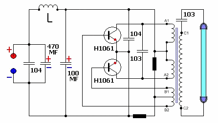

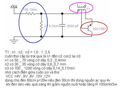

2/. Mạch của bạn có vài chỗ sai :
- 2SC1061 là công suất nghịch, trong mạch lại là ... thuận. Mắc như thế làm sao chạy ?
- Cuộn dây phức tạp quá mức cần thiết, số vòng dây chưa hợp lý.
- Tổn hao quá lớn : Cách mắc 100 Ohm nối tiếp với Vcc, khi mạch chạy với dòng 20W / 12/80% ~ 2A thì tổn hao trên điện trở 100 Ohm ... hic.
Bạn nên xem lại nhé.
Thân ái.
Lan Hương.
Thân ái.
Lan Hương.
Để đề phòng sụt áp AC out vì lý do gì đó, rongcon2t nên quấn C1-C2 = 450 vòng là OK.Nguyên văn bởi rongconn2t Xem bài viếthi`.xin được chị lan hương cái mạch.nhưng sao lắp ráp đúng như theo sơ đồ chị bảo mà đèn ko sáng.ko hiểu tại sao,trên này có bác nào làm được cho em xin ít kinh nghiệm làm nhá.thanks
À quên, mạch chạy chưa cái đã. Sau khi ráp mạch thì đo nhanh AC ngõ ra, cắm nguồn accu. Nếu thấy 400V mới được.
Nếu chưa có dao động phải đổi đầu dây cuộn B1-B2.
Thân ái.
Lan Hương.

Các bác xem giúp cái mạch này.
http://circuitdb.com/circuits/id/111
Em lắp cái này rồi mà không chạy. Không biết có phải do em lắp linh kiện tương đương không nữa, riêng cái cuộn dây thì quấn đúng theo chỉ dẫn rồi.
Mà cái này thắp cho đèn 0.6m được không vậy. Sờ vào hai đầu cuộn sơ cấp chắc cả người sáng nhỉ.||
Mạch này Trans có thể thay thế bằng con H1061, chú ý các cực trans lắp đúng ko ? Về cuộn dây bạn đã lắp đúng trên loại lõi Ferrite chưa ? Xong rồi lắp xong thấy ko chạy thì thừ đảo 2 đầu dây 1 trong 2 cuộn dây xem sao ? Sờ vào hai đầu cuộn sơ cấp để làm gì ? Sờ vào thì sẽ làm nhiễu dao động. Còn ở cuộn thứ cấp thì coi chừng, ko cần sờ 2 đầu cuộn đâuNguyên văn bởi vandat07 Xem bài viếtCác bác xem giúp cái mạch này.

, chỉ cần vô tình chạm nhẹ 1 trong 2 đầu cuộn thứ cấp là bác giật tưng rồi !
Nguyên văn bởi vandat07Cảm ơn bác nhiều lắmNguyên văn bởi JoeyMạch này Trans có thể thay thế bằng con H1061, chú ý các cực trans lắp đúng ko ? Về cuộn dây bạn đã lắp đúng trên loại lõi Ferrite chưa ? Xong rồi lắp xong thấy ko chạy thì thừ đảo 2 đầu dây 1 trong 2 cuộn dây xem sao ? Sờ vào hai đầu cuộn sơ cấp để làm gì ? Sờ vào thì sẽ làm nhiễu dao động. Còn ở cuộn thứ cấp thì coi chừng, ko cần sờ 2 đầu cuộn đâu, chỉ cần vô tình chạm nhẹ 1 trong 2 đầu cuộn thứ cấp là bác giật tưng rồi !
1/. Mach này sử dụng 10W trở xuống (đèn 0.3 m). Đèn 0,6 m cũng co thể sáng ... mờ mờ.
2/. Hãy nhần nút "cảm ơn" chứ đừng viết như thế.
Thân ái.
Lan Hương.
