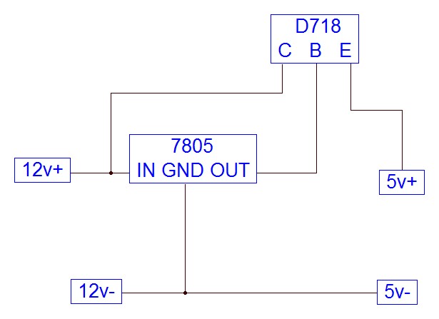

    em tìm được cái ổn áp 5v dùng 7805 và D718 trên mạng nhưng lúc lắp thì lại lên 8v , sao lại vậy ạ , mạch của nó đây
    D ở chân out 7805 có bằng 5v ko? nếu ko bằng 5v mà bằng 8 thì nó là 7808.
    7805 sơ đồ chân bạn mắc ra sao.
    D718 nữa.

      Chân B D718 bạn nối vào ngõ vào của 7805, chân E nối vào ngõ ra của 7805.Thân!

            hơ hơ,sơ đồ trên là sơ đồ nguyên lý,nói thế khác gì đánh đố.
            Trên LK thực tế,bạn mắc như thế nào,các chân của 7805 và D718 xác định đc ko?

              mạch này sai rồi!
              c 12v
              b5v
              ngõ ra lí thuyết sẽ là 12-Vb bằng 7v
              thực tế bạn do 8v hợp lý!
              bạn mún 5v bạn phải mắc thêm trỏ hạn dòng Ib và Ic!
              và tra datashet để tình toán cho hợp lí!
              mà nguồn đối xúng +- 12v như thế không mắc tụ thì không cách nào phẳng được nếu dùng chết ic!

                Mạch này dễ chạy mà. Sao lại có hiện tượng như bạn trình bày được nhỉ?
                Trước tiên, bạn phải đo điện áp ra của 7805 (chưa lắp D718) có đúng là 5V không đã.
                Bạn thêm 1 diode nối từ chân giữa của 7805 xuống GND và 1 điện trở làm tải giả cho 7805+D. Lúc đó đầu ra của 7805 là khoảng 5,7V. Lối ra E của D718 là 5V. Nên lắp thêm một tụ khoảng 10uF song song với điện trở nói trên.
                  có thể là bác lắp sai chân con D718 rùi đó thử tháo con đó ra rùi đo áp Vout 7805 xem !!! chúc thành công nhé bác mạch.mạch này bác nhớ mắc điện DC vào nhé!!!

                    chỉ có thể là xác định sai chân nếu mắc đúng mạch này thì chân E khi có tải ko thể lớn hơn 5V
                      mấy hôm ở quê mất điện không lên đây được , em cảm ơn các anh trong diễn đàn đã giúp đỡ , em đã làm ra 5v rồi ,
                        anh HTTTTH vẽ giúp em cái mạch được không ạ
