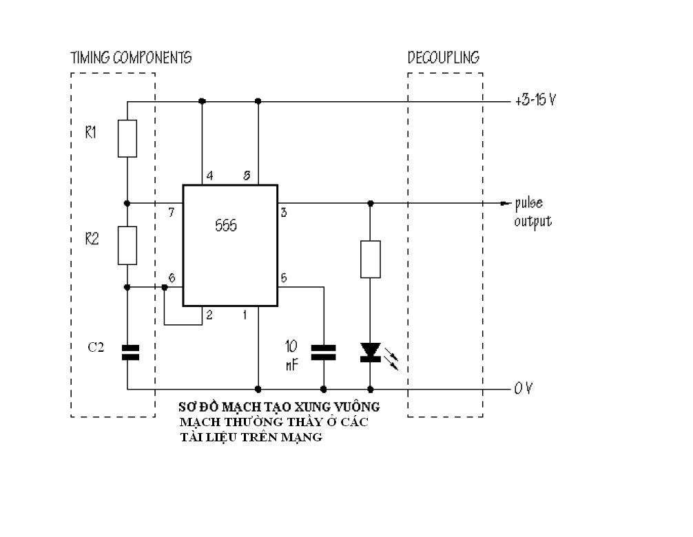

    Mình cần điều chế xung vuông có thể thay đổi tần số xung lên và xung xuống, và mình dùng IC555 tạo. Theo lí thuyết thì :
    Thời gian xung ở mức cao: T1=0.659*(R1+R2)*C2
    Thời gian xung ở mức thấp: T2=0.659*R2*C2
    Rõ ràng với R1>0 (hiển nhiên) thì T1>T2, tức thời gian xung ở mức cao luôn lớn hơn xung ở mức thấp.
    Vậy cho mình hỏi có thể thêm gì vào mạch để có thể thay đổi cho T1=T2 và T1<T2 ?
    bạn thêm biến trở 100k chỗ chân 6 và 7 của 555 điều để chỉnh độ nạp xả của tụ thôi là ok rồi.
