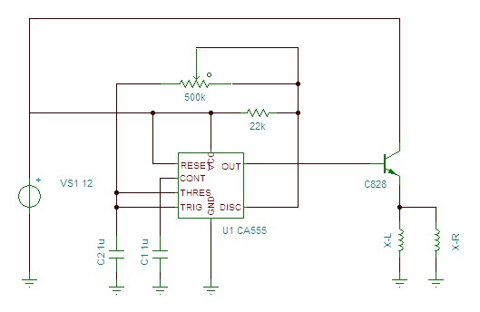

    Chào mọi người! mình mới tập tành về điện tự, mạo muội thử cái mạch dùng ne555 để điều khiển chớp tắt của 2 bóng loại sợi tóc liệu có đc ko? các pro xem sơ đồ rồi có j sửa dùm mình nha

    chớp tắt bóng đèn sợi đốt thì phải liên quan đến phần công suất nữa con c828 dòng đi qua kém bạn phải tính toán công suất của 2 bóng là bao nhiêu rồi chọn tran cụ thể bạn ak`sơ đò nguyên lý bạn vẽ khó nhìn quá tra google đi đầy đó bạn
      mình dùng đèn sọi tóc khoảng 10 - 15w nhưng lại ko rành về điện tử lắm nên cũng ko biết phải dùng loại ic nào nữa , mọi người cho mình hỏi ic nào chịu đc công suất khoảng 35W ko?
        Bạn gỡ con sò trong bóng compact ý.m đoán chắc là được.ae đừng chém nhé
          DÙng Tip 41. điều khiển đủ 2 bóng tầm 30W (hàng tàu khựa), tuy nhiên nóng. Muốn dùng công suất lớn hơn thì dùng D718
            [ATTACH=CONFIG]54549[/ATTACH]
            bạn gắn vào xe máy thì dùng 555 kích relay để relay cấp nguồn cho xinhan
              Vậy có thể thay con 828 trong sơ đồ của mình bằng role à? mà mình dùng nguồn 12v con 555 chịu đc ko ?
