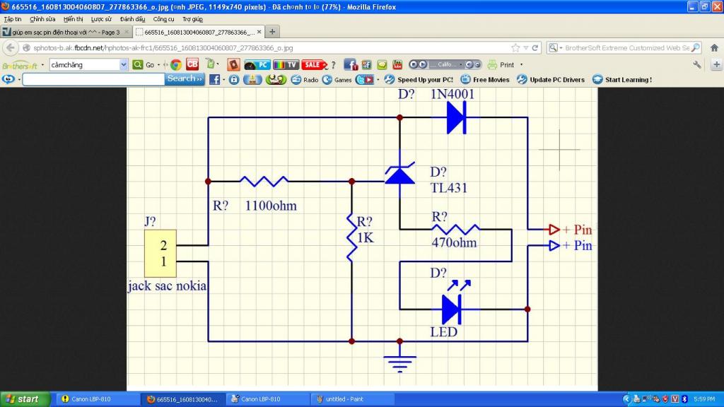

dạ.....em xin ghi nhận tất cả ý kiến của mọi ng ạ.....chắc có lẽ 1 em 7805 là đủ rồi.....mai em test thử luôn....cảm ơn cả nhà nhiều...^^
giúp em sạc pin điện thoại với ^^
7805 nhớ tản nhiệt tốt ko đi con ic lúc nào ko hay đó còn nếu bác muốn dòng cao hơn nữa thì mắc trans đệm dòngNguyên văn bởi lew25251325 Xem bài viếtdạ.....em xin ghi nhận tất cả ý kiến của mọi ng ạ.....chắc có lẽ 1 em 7805 là đủ rồi.....mai em test thử luôn....cảm ơn cả nhà nhiều...^^
ô, thế cái chỗ ghi là jack nokia là nguồn vào à? mình tưởng nó cắm vào điện thoại chứ? còn chỗ +pin đỏ và xanh ấy lại nối vào +,- của cục pin à? (mình hơi lẩm cẩm chăng?)Nguyên văn bởi Tuananh8395 Xem bài viếtđề nghị bác xem lại mạch 1 lần nữa (zoom chỗ nguồn vào lên sẽ thấy đỏ là âm, xanh là dương)
Đau đầu vì điện tử
Tại vì bác ấy có nhiều "trăn sít to", nguồn dùng cho cục sạt điện thoại mà chơi đến 2 con mười ba ngàn lẽ năm, với lại "se" cho nó ít điện cho bình mau hết chút. Tuy nhiên cũng ổn với việc cắm cục sạt mà không lo cái di động cự nự gì.
Chúc vui.
Nguyên văn bởi vinhforever Xem bài viếtkhống chế hay ko thì nó ở cục pin tình yêu ạ ! nếu sạc từ cổng USB của máy tính thì nó cũng xuất áp 5 V đấy , trước đây người ta làm cái cổng USB ko phải để chờ sau này sạc điện cho điện thoại đâu ...chỗ ghi jack nokia là nguồn ra nối trực tiếp với chân sạc đt..! Bác này xem mạch mà chẳng hiểu gì về mạch cả..!Nguyên văn bởi lowpass Xem bài viếtô, thế cái chỗ ghi là jack nokia là nguồn vào à? mình tưởng nó cắm vào điện thoại chứ? còn chỗ +pin đỏ và xanh ấy lại nối vào +,- của cục pin à? (mình hơi lẩm cẩm chăng?)

Nguyên văn bởi Tuananh8395 Xem bài viếtMạch sạc của mình chẳng cần kích gì cả mà sạc pin đt vẫn báo pin đầy vui lòng rút bộ sạc..!

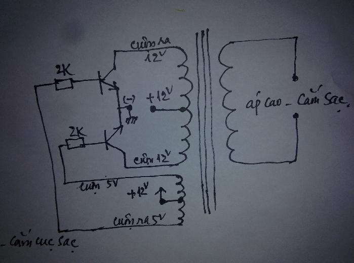

Kích lên k hư đt mới lạ..!Nếu mà cậu làm như bản vẽ thế nàyNguyên văn bởi Tuananh8395 Xem bài viếtchỗ ghi jack nokia là nguồn ra nối trực tiếp với chân sạc đt..! Bác này xem mạch mà chẳng hiểu gì về mạch cả..!
mà chạy được thì mình bái làm sư phụ
nguyên lý sạc điện là điện áp đi từ nơi cao xuống nơi có điện áp thấp,có thể pin của bạn là 2000mAh nhưng điện áp của quả pin thường là 3,7v.điện áp của cái sạc bình thường là 5,2v=>5,7v dòng thường 500mAh=>750mAh.vì vậy dùng 7805 sẽ sạc được bình thường, nhưng có một số máy sẽ ko sạc được bỏi vì dòng điện sạc của điện thoại là điện 1 chiều nhưng ko phẳng. thường nắn bằng 1 điot=>1 số máy kén sạc.nó phụ thuộc vào từng dòng máy , đời máy.đối với máy china thì sạc ok vì dòng máy này ko có chân điện áp lấy mẫu BSI,còn các dòng khác thì thường kén sạc hơn nhưng nếu sạc trực tiếp qua 7805 thì nó ko tự hạn dòng=>dễ hư ic nguồn, vì hầy hết các máy khi sạc đều qua IC nguồn rùi vào pin.theo mình thì nên mắc thêm điện trở hạn dòng trước khi cắm vào máy.và Vout khoảng 5v,750mAh là ok ''hãy đặt câu hỏi khi mua máy người ta bảo có sạc zin và sạc lô để làm gì''.......cung cấp linh kiên LCD chính hãng có bảo hành. full linh kiện toshiba,sharp, philips

bái làm sư phụ dần đi là vừa..!!!Nguyên văn bởi quanghao Xem bài viếtNếu mà cậu làm như bản vẽ thế này
Tôi cũng có 1 chiếc, mấy lần để quên sạc máy qua đêm mà pin chẳng thấy bị chai hay phồng gì cả..! Máy vẫn báo pin đầy sau 2h sạc..!
Mà tôi cũng k thừa hơi để đi nói phét vs các bác làm gì cả..!!!
Mở to mắt ra, zoom hình hết cỡ, đầu óc tưởng tượng, xong rồi ráp thử mạch. Mạch này k sạc được thì cứ chặt đầu tôi ra mà đá bóng..! Xem lại các bài viết tôi đăng ở các tab trước đi đã (cấp nguồn Acquy 6v 4,5ah, tùy theo máy và acquy để chọn điện trở hạn áp đầu vào cho phù hợp, máy tôi dùng trở 50Ω)
