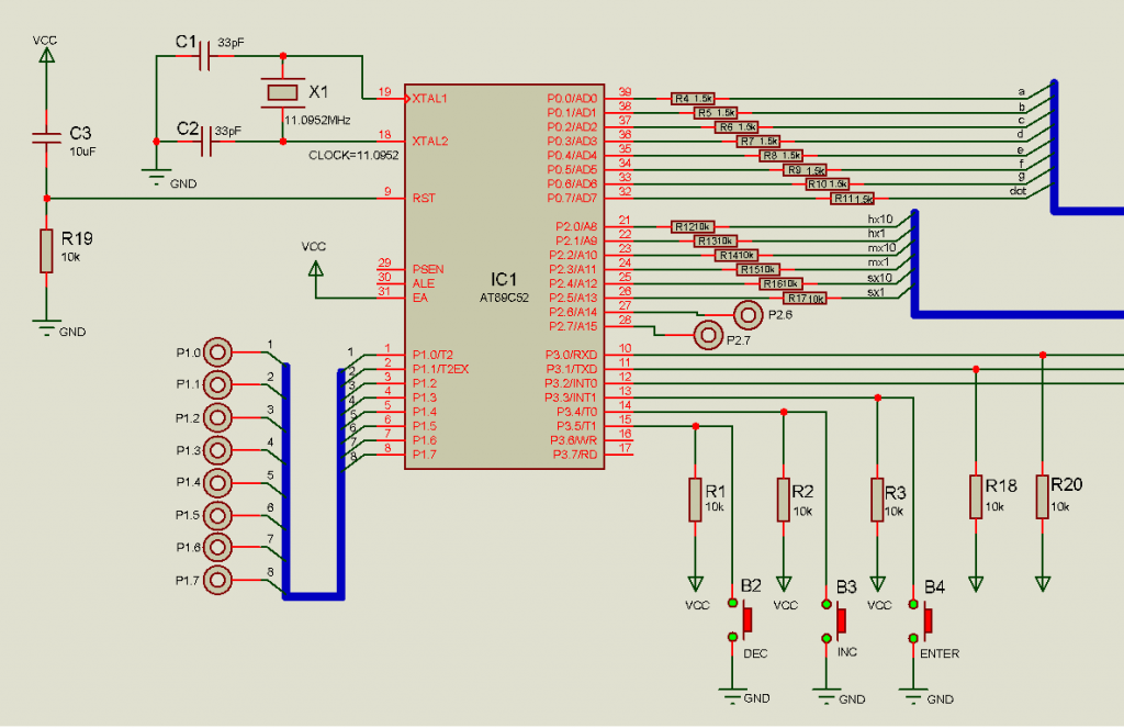

    mạch trái tim không cần dùng điện trở thanh đâu bạn ah,,bạn thiếu 2 tụ 33pf nối vào chân 18 va 19 mắc nối tiếp với thạch anh còn 2 chân còn lại của tụ nối đất bạn nhé..à phải rồi chân 31 phải nối nguồn bạn nhé.bạn dùng led màu xanh thi nên dùng điện trở là 150R để hạn dòng cho led bạn nhé.và bạn phải nối chân 20 về đất và chân 40 về nguồn nữa nhé..tối nhất bạn dùng nguồn diện thoại 5 v thi hay hơn đấy...có gì liên hệ với mình...mình giúp cho...

      ko cần phải dùng tụ hay điện trở ì hết ak.
      chỉ cần cục pin 9v wa con lm7805 vào trực tiếp chân 20 và 40 là ok.
      Tụ 33p và thạch anh 12Mh nối chân 18 và 19 như bình thường.
      ko cần điện trở thanh. chân 31 nối Vcc. chân 9 nối nút nhấn rồi lên Vcc làm resset.
      các post ra led ko cần điện trở. chân + chung và nối lên Vcc.
      Phải dùng đúng lại IC vs File hex đã lập trình.
      Đảm bảo mạch chạy ầm ầm luôn.

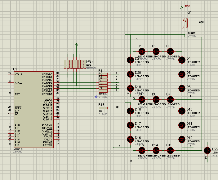

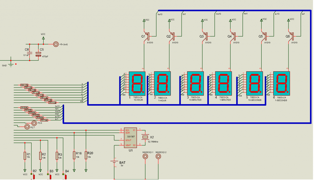

                em vừa mới làm cái đông hồ mà nó không chạy anh em nào có thể giúp em dc không.e miêu tả sơ qua nhé.ạm chị xem sơ đò mạch có 1 chút chỉnh sưa nhé.mạch em dùng led đơn thay cho led 7 đoạn.mổi đoạn dùng 3 led màu xanh nối tiếp nhau chung anot.các chân chung 3 cấp nguồn 12v thông qua tran a1015.12v này e nối vào chân E.chân c thì nối vào led.chân b vào 98c52 thông qua trở 10k tù chân 21 đến chân 28.các doạn trong led em nối chung với nhau như đoạn a nối vói đoạn a,đoạn b nối với đoạn b và cứ như vậy đến đoạn g.sau đó từ chân 32 đến 39 thông qua trơ 220R nối vào các đoạn này.còn lại thì giống như mạch nguyên lý anh chị xem giúp em nhé...mạch này em không dù điện trở thanh

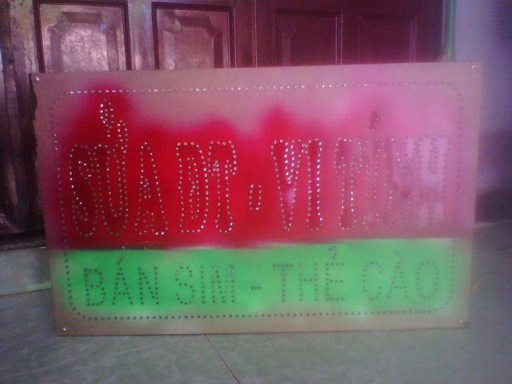

                    ặc ặc ...!!! có ai cứu dùm cái bảng hiệu của mình với ..
                    mình đang tập làm cái bảng hiệu,nhưng khổ nỗi làm xong thì cấp nguồn dc 7v mới sáng hết 1000 con led đỏ.
                    sau khi lang thang trên mạng thấy chipkool.net chỉ cách làm cho nó nháy thấy hay hay mình lền bắt tay vào làm.
                    làm xong thì coi lại đầu ra còn có 5v thế là nó không sáng tí nào.hic
                    mà mình thì dang cần dòng ra để cho 150 con led đỏ nó sáng và nháy luôn.
                    cái bảng của mình có kích thước 50x80 hai mặtClick image for larger version
                    giờ phải làm sao các bạn giúp mình với ,thanks nhiều .!!!!
                    mail:tiennam1979@gmail.com

                      nguồn cấp cho led nối riêng với vdk nhé bác.bt là 12 qua 7805 mới cho và vdk.vd 12v->led-....-led->tran->vdk(vdk dùng nguồn 5v nhé)
