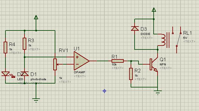

    Hôm bữa e lụm trên 4rum mình cái mạch cảm biến hồng ngoại. e lắp vào thì relay nó đóng hoài ko cắt, mặc dù hướng 2 cái led phát - thu đủ kiểu. Con opamp e dùng HA17741. transistor e dùng C945. Xem = camera thì thấy led phát sáng! Đã cấp nguồn đủ cho opamp!
    Nói tóm lại là Relay nó đóng ko nhả đc ! Mong a e nào rành giúp e với!

    sơ đồ mạch thì ok mà mạch thật đã cấp nguồn cho con opamp chưa,chân 4 là GND,chân 7 là VCC.
    Led phát thu trong sơ đồ cũng đúng luôn rồi.

        chỉnh vr để điều chỉnh mức áp so sánh
        đo tại chân K của led thu xem lúc có vật chắn ngang thì V=?, khi k có vật chắn ngang thì V=? rồi điều chỉnh mức áp so sánh cho hợp lý.
        con trở 10k đưa vào chân B của trans bạn cho vài trăm thôi và bạn có thể bỏ con R2 đi
          Bạn chỉnh Vr xem relay có nhả không.
          Nếu không nhả led thu của bạn có vấn đề (nguy cơ này cao)

            vẫn 5V bất kể có hay ko có vật chắn.

              Bạn xem lại chiều led thu đúng chưa. Nếu đúng thay thử điện trở bên phát nhỏ hơn khoảng 220R.
              Nếu vẫn không được thì bạn mua led thu khác thôi.
                Tăng con điện trở phân cực cho led thu lên khoảng mấy chục ký để tăng độ nhạy. Dùng tay che kín led thu xem áp có thay đổi không. Nếu không đổi chắc là gắn nhầm con đi ốt zener rồi
                    Chắc khoảng 22K hay 33K nhỉ ? Để mình xem lại xem nó là con thu hay diode zenzer đây

                          hì... mình mắc phải cái lm324 ở chỗ đầu ra lúc nào nó cũng có điện áp.. khi lấy tay che led thì nó có giảm đi 1 ít... chả biết có cái j hỏng k... hay tại thông số của trở k đúng nữa
                            hì hục tháo ra lắp vào cả mấy chục lần vẫn vậy... nản thật
                              leecos khả năng là 1 trong 2 con LED thu phát chết.bạn thử dùng đồng hồ đo thử chân + khi che tay và k che có gì thay đổi k.đo thử giá trị chân - xem có nằm giữa 2 2 koangr giá trị khi che và k che k.nếu k nằm trong thì chỉnh lại.chỉnh k dc thử thay con biến trở xem.
