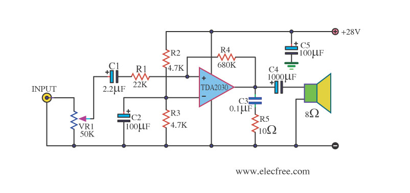

em định lắp cai mạch tda 2030 nhưng ko biết đây là nguồn dơn hay đôi mong các bác giúp đỡ

bạn học năm mấy rồi vậy , nguồn đôi là nguồn có cả điện áp - và + so với mátNguyên văn bởi lehuythai Xem bài viếtnguồn đôi có phải điện xoay chiều ko ạ ?
bạn cứ lên datasheet làm y như nó là chạy. mình làm mấy mạch đều ngon hết.Nguyên văn bởi lehuythai Xem bài viếtem định lắp cai mạch tda 2030 nhưng ko biết đây là nguồn dơn hay đôi mong các bác giúp đỡ
Bạn cũng có lí do chính đáng , chưa biết thì hỏi có sao đâu ?
Vì thuật ngữ tiếng việt tương ứng về kỹ thuật điện tử chưa thống nhất các gọi dôi lúc tùy tiện nên dễ gây khó hiểu :
bạn có thể hiểu :

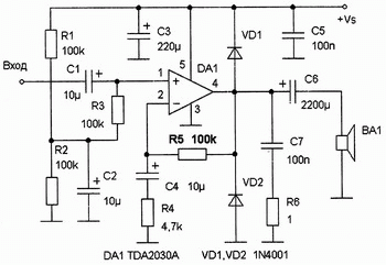

"nguồn đơn" cách gọi này dân DIY chỉ nguồn cung cấp cho ampli hay máy móc hoạt động chỉ cần có + và - DC và thông thường lấy - làm mass đất. không phải là AC ( điện xoay chiều) phải nắn ra 1 chiều mà lắp ampli nhé

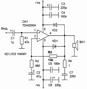

"Nguồn đôi "cách gọi chỉ nguồn có 2 vế + mass (GND) và - như vậy đường nối đất GND là điễm giữa đo ra + sẽ có B+ đo ra - sẽ có B- vd nguồn đôi + - 12v GND có nghĩa là tổng của nó 24V
bao nhiêu K thì tùy loại...tùy áp...tùy công suất...bạn nên xem mạch bạn lắp yêu cầu áp là bao nhiêu vôn thì chọn biến áp cho phù hợp...chọn loại 1-3A là ok thôiNguyên văn bởi lehuythai Xem bài viếtthế muốn lắp biến áp cho con này thì nên dùng loại bao nhiêu k ạ ?
