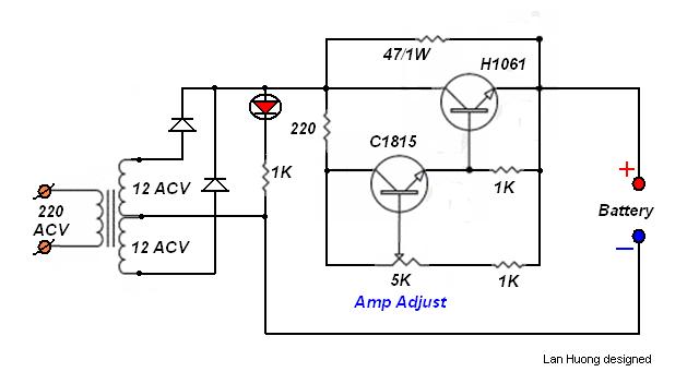

                        Mạch nạp chỉ nắn mà không lọc ...
                        Nguyên văn bởi henryhung241 Xem bài viết
                        hiện giờ mình có 1 biến áp 12vac dòng 1 A , bạn có thể chỉ mình lắp 1 mạch để nạp cho acquy 12vdc xe máy ko? mạch nào đơn giản thôi? thanks.
                        Chỉ cần một bộ chỉnh lưu là vừa đủ.
                        Nhưng để có thể chỉnh các chế độ nạp thì anh henryhung241 và các bạn ráp mạch dưới đây rất dễ dàng vì đơn giản hết mức.
                        Mạch nạp này chỉ nắn mà không lọc, mục tiêu là để điện áp nhấp nhô làm tăng điện thẩm và tăng phân cực hóa học --> giảm thời gian nạp.
                        Biến trở 5K để chỉnh dòng cho các chế độ nạp khác nhau.
                        Thân ái.
                        Lan Hương.
                            Bạn có thể nói rõ hơn về phần này không mình chưa đc biết về phần này.
                              Nguyên văn bởi 123...321 Xem bài viết
                              Nạp acquy không cần DC có chất lượng cao "tăng giá thành". Vì vậy chỉ nắn mà ko cần lọc! Lọc làm gì cho tốn tiền và phức tạp khi không yêu cầu tới mức đó (Mổ gà không cần dùng tới dao mổ Voi!) Hi !
