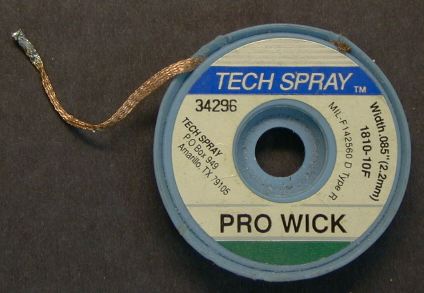

            Lấy một đoạn đồng nhiều sợi cho nó ngấm nhựa thông vào song mang vào hút các trân IC thôi
            Bác có thể nói rõ hơn đoạn này được không?
              Nguyên văn bởi tpts Xem bài viết
              ý bác ấy là cái này nè.
              trích từ
              http://www.girr.org/girr/tips/tips6/tool_tips/elec.html
